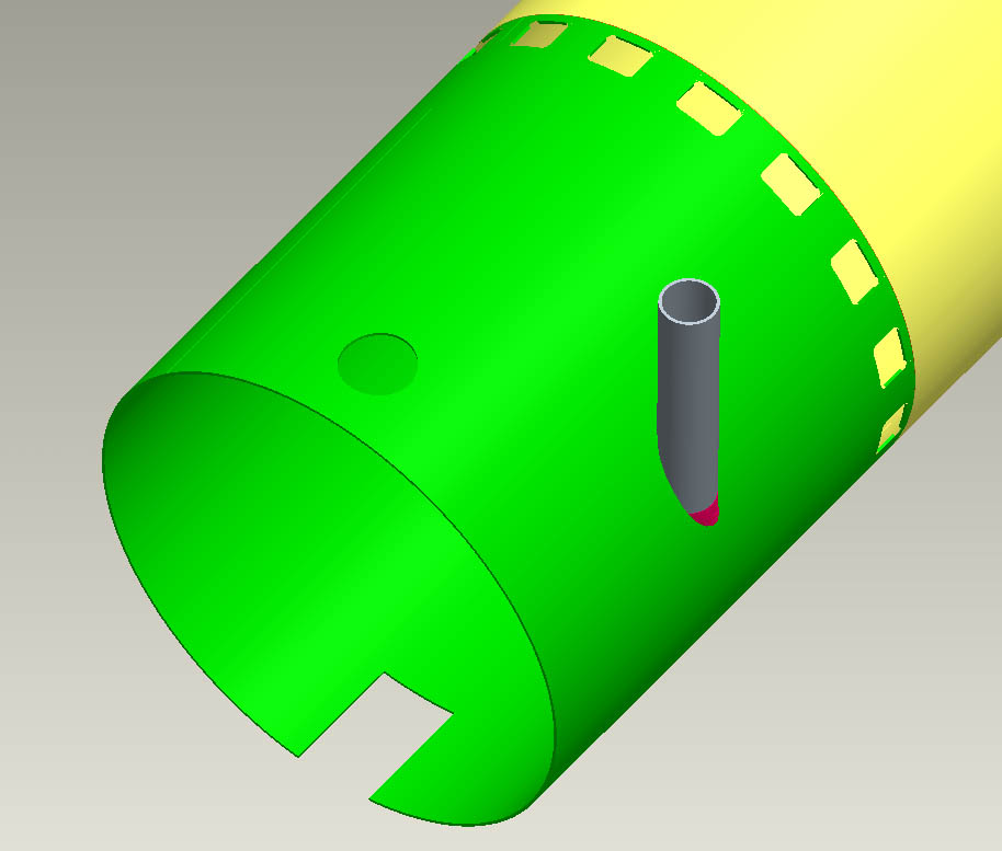

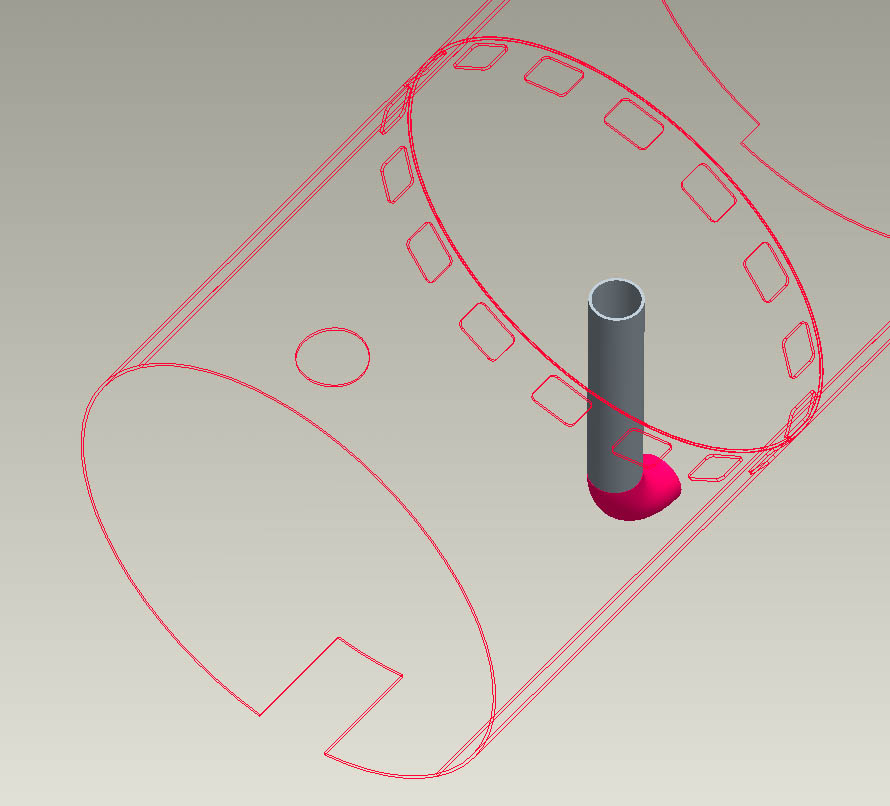

Hallo zusammen
Ich habe hier ein Problem mit einer etwas schwierigen Durchdringung.
Und zwar handelt es sich dabeu um ein Rohr mit angeschweisstem Rohrbogen, das durch einen gewalzten Blechmantel gesteckt wird.
Im Anhang habe ich zwei Ansichten angehängt.
Wie kann ich die korrekte Durchdringung dieser Elemente im gewalzten Blechmantel herausfinden? Irgendwie muss doch die Durchdringungs-Kurver herauszufinden sein?
Für Tipps und Anregungen danke ich jetzt schon.
Martin
PS: Ich arbeite hier mit der ProE Version Wildfire 3

aussenfläche der beiden teile kopieren und mit befehl schneiden solltest du dir richtige kurve bekommen

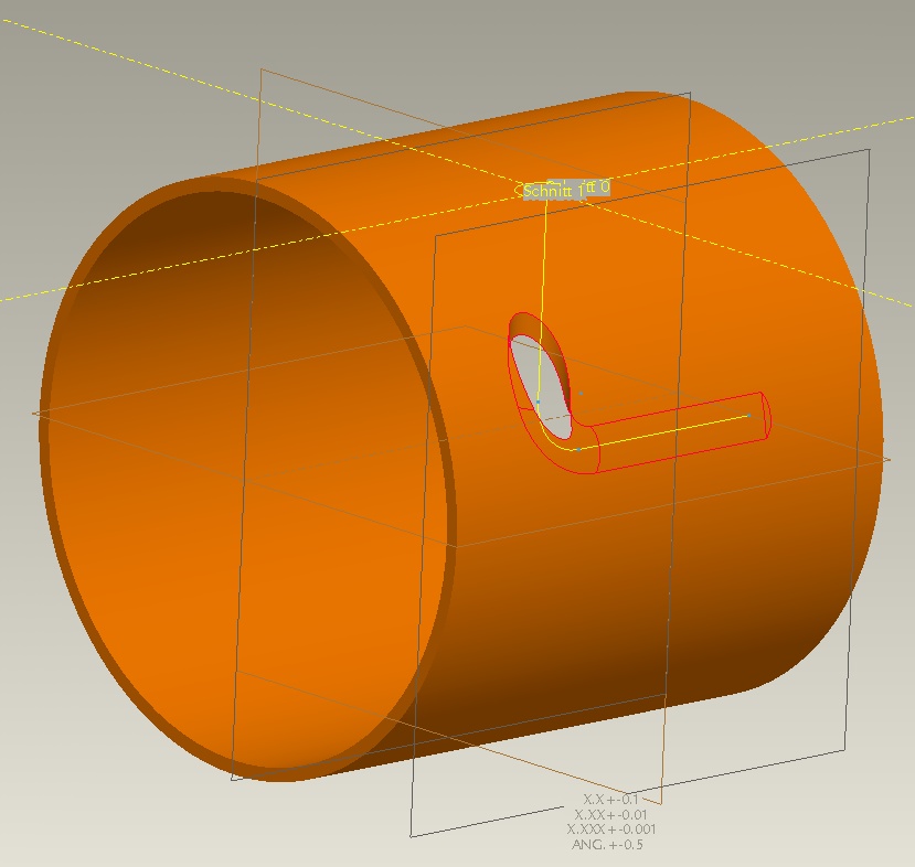

Andere Idee: Warum nicht den grünen Zylinder mit einem gezogenen Schnitt in Form des Rohres schneiden:
- Einfügen -> Ziehen -> Schnitt
- Leitkurve in Form der Mittellinie des Rohres/Winkelstücks zeichenen
- Zugquerschnitt zeichnen - in diesem Fall ein Kreis, über den KreisØ kann man auch noch die Luft zwischen dem grünen Zylinder und dem Winkelstück beinflussen.
- Fertig
Zur Hilfe habe ich noch einen Screenshot angehängt.

Hallo Shrek
Vielen Dank für den Tipp. Ich habe gar nicht gewusst, dass man die Körperflächen kopieren kann. Ich habe bis heute noch nie mit Flächen gearbeitet.
Hab es ganz einfach mit STRG-C + STRG-V gemacht und so eine Schnittkurve konstruiert.
Hat tadellos geklappt!
10U für Shrek

Hallo Solid6
Deine Version erscheint mir auch ganz praktikabel. Werde das bei Gelegenheit auch mal ausprobieren.
Auch dir vielen Dank und 10U für deine Einsatzt.
