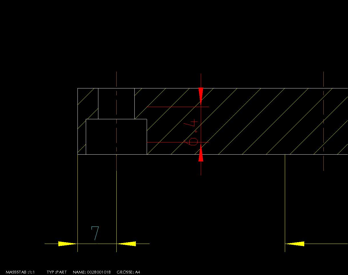

Des öftern wird bei mir das Mass der Senktiefe von Senkbohrung an der falschen Position dargestellt (siehe Bild). Meine Lösung um das Mass an die richtige Positon zu bringen ist folgende: die Bohrung auf eine neue Fläche refenzieren, die Bohrung wieder auf die ursprüngliche Fläche referenzieren-> nun stimmt die Darstellung wieder. Dies ist sehr mühsam, vor allem wenn des öftern verschobene Masse auftreten.
Gibt's ne einfachere Lösung?

Ich würde spontan erst einmal versuchen, die WV zu aktualisieren.
Mit der M110 habe ich auch bei weblink Schwierigkeiten gehabt, die in M240 behoben sind.

Die Wochenversion wird bei uns in nächster Zeit aktualisiert, mal sehen, ob dann der Fehler nicht mehr auftritt. Mittlerweile hab ich bemerkt, dass nachdem man den "Definition editieren"-Dialog aufgerufen hat, das Mass an der richtigen Stelle gezeigt wird.

wie sieht es eigentlich aus, wenn Du vorher die Zeichnungsansicht/das Zeichnungsblatt mal aktualisierst??? Passiert da auch nichts?
