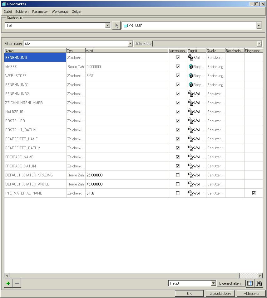

Hallo! In meiner Zeichnungsableitung sind alle schraffuren in irgendwelchen Winkeln, ich fand das an sich nicht schlimm aber mein Testierender meint die müssten alle 45° sein weil das für stahl so nach norm vorgeschrieben ist. Gibt es eine möglichkeit die alle automatisch in 45° winkel anzuordnen oder muss ich mir die arbeit machen und die alle von hand ändern? Thx für eure Hilfe MFG Klucky

Soweit ich weiß kann man das nicht automatisch machen lassen, ausser man kann da an der config was umstellen. Jedoch hab ich zu Winkeln in der Config noch nie was gefunden bzw. noch nie eine Option darüber gefunden.

Naugut dann werd ich mich da wohl von hand dran machen. Und warscheinlich kann man sich ja auch nen tastenkürzel machen damit man sich nicht immer durch die kompletten menüs klicken muss oder?

Ja!
Bsp.:
mapkey 451 #ANGLE;#45;#SPACING;#VALUE;1;#NEXT XSEC;
Stellt den Winkel auf 45°, den Abstand auf 1 mm und geht zum nächsten Schnitt.
also
mapkey *mapkeyname* #ANGLE;#Winkel;#SPACING;#VALUE;Abstand;#NEXT XSEC;
Damit kannst du dir für gewünschte Schraffuren Mapkeys anlegen.

wir haben unserem Startteil 2 Parameter verpaßt um schon mal eine grobe Richtung für dir Schraffur zu bekommen. Bei großen Baugrupen mit 2000 und mehr geschnittenen Teilen ist ProE schon mal ganz gern abgestürzt.

Mit folgenden Mapkeys hab' ich das Problem gelöst.
Wenn Du für die Zahlen den Nummernblock verwendest, sind die Tastenkürzel leicht zu merken!
! Schraffurstil aendern:
mapkey ss2 @MAPKEY_LABELSchraffurabstand_halbieren;#SPACING;#HALF;
mapkey ss8 @MAPKEY_LABELSchraffurabstand_verdoppeln;#SPACING;#DOUBLE;
mapkey ss3 @MAPKEY_LABELSchraffurwinkel_135°;#ANGLE;#135;
mapkey ss9 @MAPKEY_LABELSchraffurwinkel_45;#ANGLE;#45;
mapkey ss4 @MAPKEY_LABELSchraffur_voriger_Querschnitt;#PREV XSEC;
mapkey ss6 @MAPKEY_LABELSchraffur_naechster_Querschnitt;#NEXT XSEC;
mapkey ss5 @MAPKEY_LABELSchraffurabstand_5;#SPACING;#VALUE;5;
