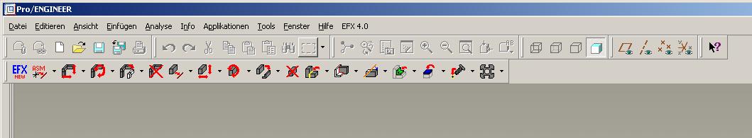

Hallo, ich habe gerade EFX 4.0 installiert, zusammen mit StartUptools. Nach anfänglichen Einstellungsschwierigkeiten startet jetzt EFX auch, nur sagt er mir dann immer dass "keine Lizenz verfügbar" ist. Ich habe die Lizenz aber !!! WIe kann ich ihm das beibringen ? Hat da einer eine Idee ? Die Lizenzen sind in einer datei mit der Lizenz für proE und das nimmt er ja auch.
Ich bin etwas ratlos und sehr dankbar für Hilfe

Also, EFX wird bei mir in der Menuleiste angezeigt und erst wenn ich eine Funktion aufrufen will, dann sagt er das die Lizens nicht verfügbar ist.
Expert Framwork taucht auch in der Liste der Lizensen auf. Auch wenn ich "PTCSTATUS" aufrufe bekomme ich die Expert Framework Lizens als free angezeigt.
Kann das damit zusammenhängen, daß die Lizens für einen andere Version von EFX als für die, die ich habe ? Ich habe die Version 27.0
Mein Anruf bei der PTC Lizensvergabe blieb bis jetzt leider ohne Gehör  Aber vielleicht rufen die ja noch zurück.

Nein, keiner der Befehle funktioniert, egal was, wenn ich irgendwas von EFX anklicke kommt "EFX lizens nicht verfügbar"

erstellt am: 28. Jun. 2007 10:43    Editieren oder löschen Sie diesen Beitrag!  <-- editieren / zitieren -->   Antwort mit Zitat in Fett Antwort mit kursivem Zitat    Unities abgeben: 1 Unity (wenig hilfreich, aber dennoch)2 Unities3 Unities4 Unities5 Unities6 Unities7 Unities8 Unities9 Unities10 Unities
Keine Ideen mehr ? Oder wenn kann ich den danoch fragen, gibt es für sowas, von mir aus auch kostenpflichti g eine Beratung oder Hilfe seite ? Ich habe die Hotline angerufen und die sagen nur das ich zurück gerufen werden und darauf warte ich schon drei Tage

Hast Du im ptcsetup deinem Startbefehl für Pro/E auch gesagt, dass er die Lizenz ziehen soll? Dort gibt es unter verfügbare Lizenzen die Expert Framework und die muss in die Netzwerklizenzen geschoben werden. Wenn nicht nochmals ptcsetup starten.

das war ne super Idee, dafür gibt es mal 10 Unities. EFX startet und ich kann es benutzen, NUR nicht mit Inneo Startuptools. Da sagt er mir "Error kein passendes Projekt in der Datenbank 'server' gefunden ! Bitte wenden sie sich an Ihren Administrator"
Was kann ich tun ? ja ich weiss an den Administrator wenden ..... dann schickt mir einen. Ich bin schon ganz gücklich dass EFX läuft. Aber wenn das noch klappt wäre ein guter Tag heute.

Das geht jetzt aber tief in die Startup-Tools Installation. Im Verzeichnis ..\stools2002g\config\install_cfg gibt es eine Datei appl_project.cfg, dort sind alle Projekte eingetragen. Dort müsstest Du überprüfen ob die Einträge mit Deiner Verknüpfung und Deiner Pro/E Installation übereinstimmen. Dort gibt es auch eine Datei system.cfg, wo natürlich die entsprechenden Einträge stimmen müssen.
Im Verzeichnis \\Cad-platz-4\stools2002g\config\configpro\std liegen die Konfigurationsdateien, die beim starten von STools zusammenkopiert werden und dann in das Text Verzeichnis von Pro/E kopiert werden. Dort müssen Deine Mapkeys von EFX hin und die config.win.
Wenn Du den Standard erhalten möchtest dann kann man für jedes Projekt auch hier \\Cad-platz-4\stools2002g\config\configpro eigene Verzeichnisse mit Projekt bezogenen Konfigurationen ablegen. Muss natürlich alles in der appl_project.cfg eingetragen werden. Das ganze kannste auch wahrscheinlich in der Hilfe der Startup-Tools nachlesen.
Die Startup-Tools finden kein passendes Projekt. Z. B. könnte Deine Startbefehl von Pro/E anderst heißen wie in den STools angegeben, oder Pro/E in einem anderen Verzeichnis installiert sein oder oder oder

erstellt am: 03. Jul. 2007 13:15    Editieren oder löschen Sie diesen Beitrag!  <-- editieren / zitieren -->   Antwort mit Zitat in Fett Antwort mit kursivem Zitat    Unities abgeben: 1 Unity (wenig hilfreich, aber dennoch)2 Unities3 Unities4 Unities5 Unities6 Unities7 Unities8 Unities9 Unities10 Unities
Super es geht !!! dafür gibbet noch mal 10 DANKE. Ich bin begeistert von EFX
