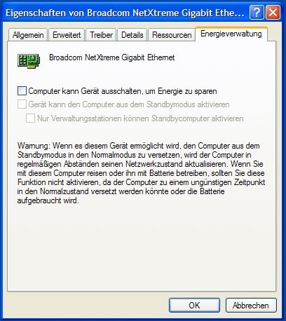

möchte hier verlinken auf ein Hardwarethema in Zusammenhang mit ProE:
  HP NW8240 und ProE Lizensierung im Netzwerkunabhängigen Betrieb: siehe http://ww3.cad.de/foren/ubb/Forum432/HTML/000199.shtml
... ich bringe es einfach nicht hin, eine Lizenz bereitzustellen, ohne das der Rechner am Netz hängt ... alles mögliche schon probiert ... siehe Link
habt Ihr noch Ideen?

...wenn Du das wirklich schon alles gemacht hast: Nee
Vielleicht mal nen Screenshot von der Fehlermeldung reinstellen...

Gehts denn sauber, wenn der Rechner am Netz hängt?
Ich tippe auf den eigentlich schon gemachten Mediasensepatch und die LAN-Karten-Nummerierung. Vielleicht mal 01 und 22 zuweisen?

Hallo Bastian, hallo Michael,
hängt der Rechner nicht am Netz, schmeisst ptchostid die MAC der WLAN-Karte aus, hängt der Rechner dann am Netz, schmeisst ptchostid immer noch die MAC der WLAN-Karte aus, nach einiger Zeit aktiviert sich der LAN-Adapter und die "richtige" MAC-Adresse erscheint. NetworkCards-Reihenfolge ist also (denke ich) auf jeden Fall richtig.
Der Fehler hängt aus meiner Sicht irgendwo bei diesen drei Punkten:
1. Energiesparoption (Bios und/oder WinXP-Energieoptionen)
2. MediaSense (prüfe ich nochmal, habs aber bisher nicht ans Laufen gebracht
3. IPX/SPX Protokoll hinzu, um den Adapter zum Laufen zu animieren
Ich teste nochmal ausgiebig und schildere Euch meine Erkenntnisse

vielleicht scheitert es auch ganz banal an der Sortierreihenfolge.
In der Registry steht 1 - 10 - 11 - ... - 2 - 20 etc (alphabetisch)...

Ja, dachte ich auch. In jedem Fall noch mal prüfen!
Vorsicht mit "1" und "02" !! Drum mein Nummern-Vorschlag oben!
Jetzt klingts mir aber mehr nach MediaSense-Patch!!
Auch noch mal checken und peinlich genau auf die korrekte Rechtschreibung achten!

Hab' die Lösung in den Untiefen von Windows XP gefunden: Windows XP Energiesparoption - siehe Bild!!
Zusammenfassend die Lösungsansätze:
1. Netzwerkkarte: BIOS Energiesparoption prüfen
2. Netzwerkkarte: Windows Energiesparoptionen prüfen
3. NetworkCards Reihenfolge
4. Mediasense
