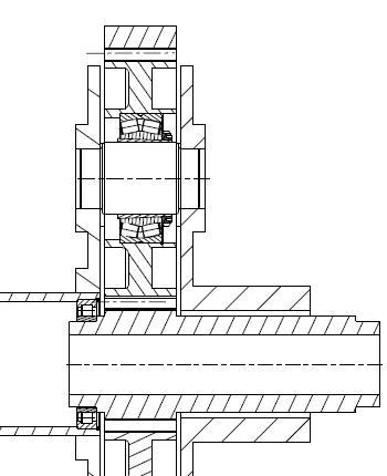

Hallo.
Ich möchte in der Zeichnung eines Getriebes die Verzahnungen Normgerecht darstellen.
(Zahnräder sind von  http://www.wyndorps.de/ )
Dies bedeutet, dass jeder dargestellte Zahn mit einer Strich-Punkt-Linie versehen werden muss.
In der beigefügten Zeichnung habe ich dies mit Hilfe einer Skizze versucht.
Wenn ich jedoch die Ansichten verschiebe, bleiben die Linien stehen...
Kann mir jemand eine Alternative nennen?
Vielen Dank

man kann die skizzierte Linie mit #edit#group entweder auf Objekte oder auf Ansichten beziehen. Ist nicht sehr sauber, aber funktioniert wenn die Ansichten verschoben werden.
Oder du erzeugst im 3D eine Achse und lässt dir die anzeigen.

Danke, die Variante mit dem Gruppieren funktioniert.
Gibt es dennoch eine andere Variante solche Linien zu erzeugen?

Man kann sich im 3D an der entsprechenden Stelle eine Kurve erzeugen und dieser dann die gewünschte Linienart zuweisen.
Was anderes fällt mir jetzt auf die Schnelle nicht ein.

Das Problem der Mittellinie am Teilkreis liegt darin, dass da eben im Volumen keine Mitte (sprich: Achse) ist. Daher ja auch die ganze Pfuscherei mit den 3 Zahnrad-Komponenten.
Ich habe bis dato auch noch keine Lösung gefunden. Eine Idee habe ich noch nicht probiert. Mir ist es allerdings auch den Versuch nicht wert, da es auch nur gepfuscht wäre:
  • Erzeugen eines super dünnen Volumens als Teilkreis, genau wie der 2D-Außendurchmesser in der 2D-Komponente.
  • Dann in der Zeichnungsableitung der daraus resultierenden Kante einen Strichpunkt-Linientyp zuweisen.
    Vielleicht hilft's.
    Ich hoffe eigentlich auf eine Verbesserung der Möglichkeiten durch vereinfachte Darstellung in WF4, denn die von WF3 reichen bei weitem noch nicht aus.
