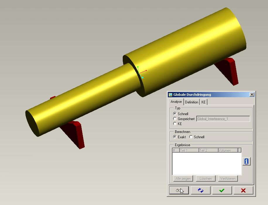

wie kann ich wie in dem angefügten Bild die Welle auf den beiden Prisma platzieren? Die Zylinderfläche der Welle sollte jeweils auf der Kante des Prismas liegen...
Und es darf zu keiner Kollision der 3 Teile kommen. Keine Materialüberschneidung.
Am besten sieht man das im Bild.

ja möchte man meinen aber leider kann ich die Kanten mit der Tangentialbedingung nicht anwählen.
Wieder mal was man selbst als logisch versteht, jedoch in ProE nicht logisch ist... Ich bin allgemein mit den Möglichkkeiten der Einbaubedingungen im ProE nicht zufrieden.
Kann aber auch sein daß ich was falsch mache.

die Welle liegt nicht auf der Fläche sondern auf der Kante des Prismas.
Stelle hier mal die ProE-Daten rein. Vielleicht wär jemand so nett und setzt mir die Welle auf die Kanten der beiden GLEICHEN Prismen.
Und ich bin damit nicht alleine der das nicht versteht wie man die zusammensetzt sondern noch ca. 50 weitere Personen. Als ich einige von dennen , die noch nie mit Inventor gearbeitet haben davor gesetzt habe und Ihnen nur den Knopf gezeigt habe wo die Tangentialbedingung sind konnte es jeder auf Anhieb ohne daß ich was dazu gesagt habe. Das nur zur Info...

Hallo Steffel,
... tja das funktioniert in Pro/E IMHOIn my humble oppinion (Meiner Meinung nach) so nicht (ohne Hilfskonstrukt, in Natura allerdings auch nicht, denn Kanten sind Theorie, Flächen Praxis. Deshalb die Kanten des Prismas leicht verrunden und schon geht's. auf den 1/100stel mm sollte es bei so einer Lagerung wohl auch nicht ankommen.
Andreas
Andreas

erstmal Danke für die Lösung. Zumindest weiß ich jetzt daß es mit leichten ( wirklich leichten ) Umwegen geht. 10 U´s für Dich.
Aber ich kann mir auch nicht vorstellen daß irgendein Konstrukteur die Teile so modelliert wie sie in der Praxis dann tatsächlich hergestellt werden müssen. Sonst müsste man ja an jedem Teil sämtliche Kanten mit einem Radius irgendeiner Größe versehen wodurch ja dann andere Bedingungsfunktionen nicht mehr Anwendbar wären. z.B. Pkt auf Linie oder Knt auf Fläche. Daraus lässt sich folgern daß auch ProE nicht grundsätzlich verlangt sämtliche Kanten zu verunden....

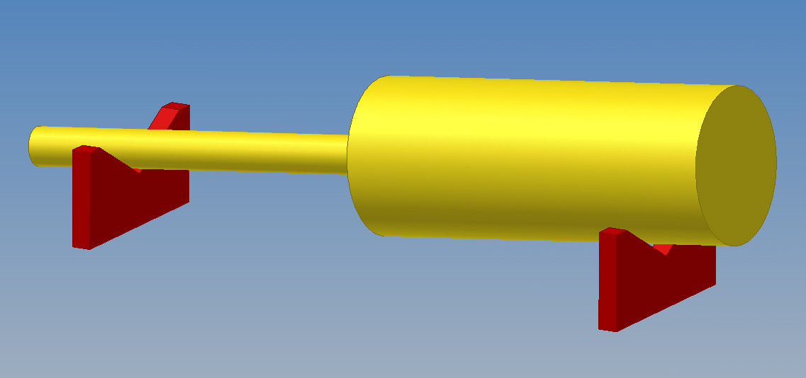

Für die Aussage von Wyndorps habe ich mal einen kleinen Film angehängt wie im Inventor die Welle platziert wird. Man kann sehen daß das alles andere als Chaos ist. Kann auch nicht verstehen wie man so eine Aussage machen kann wenn man das andere System noch nicht mal kennt...

- Schweißmodul gibt es auch in Inventor ohne Aufpreis. Siehe angehängtes Bild.

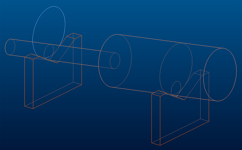

Mit einem einfachen zusätzlichen KE, das vier Punkte auf einem (wellendurchmesser-abhängigen) Hilfskreis erzeugt lässt sich Deine Welle ganz toll auf die Prismenkanten legen - wozu auch immer das gut sein mag.
Auf Dein Beispiel müsstest Du bei heute Abend warten, aber ist wirklich ganz einfach:
Skizzierte Punkte in das Prisma einfügen, Prismenflächen als Referenz, Hilfskreis mit Wellendurchmesser tangential drauf, Hilfslinien senkrecht durch den Mittelpunkt, Punkte auf die Schnittpunkte - fertig.
Dann platzieren Punkt auf Fläche und einmal Punkt auf Wellen-Punkt um die axiale Positionierung sicherzustellen (die hast Du beim Inventor freundlicherweise weggelassen).

von meiner Seite ein Hnweis, wie man positionieren könnte. Ist wahrscheinlich, was Michael meinte (Als Flashmovie).
Man muss einfach wissen, das Pro/E im Gegensatz zu den anderen Programmen ein durchgehend parametrisches System ist. Daher kann Pro/E keine reine Geomtriepositionierung durchführen, wie es die anderen Programme machen.

Nicht freundlicher Weise, sondern mit Absicht zur Veranschaulichung daß Inventor auch ohne auskommt.
Aber natürlich muß man zum Schluß die Welle noch axial fixieren. Nur das geht ja im ProE dann auch wieder.
Wollte nur zeigen was im ProE nicht geht wovon jedoch jeder überzeugt war daß es auch genau so gehen müsste. Wenn man sich die ersten Beiträge ansieht.
Das mit diesen Punkten müsste ich mir mal ansehen. Denke eben daß es zu einer Kollision dabei kommt und zweitens würde mich interessieren wir ihr die Punkte platziert.

Tach auch...
Vorüberlegung: Die zwei Wellenabsätze liegen jeweils symmetrisch mittig in den Prismen und bilden dort eine Ellipse aus, die jeweils eine Kante des Prismas an jeweils einem Punkt berühren. Sind beide Absätze identisch (absatzlose Welle), würden anstelle von Ellipsen Kreise entstehen, allerdings mit identischen Berührpunkten.
Mein Lösungsansatz: Zwei skizzierte Kurven (Kreise, siehe Bild) auf der Ebene der berührten Prismaseite. Maßlich werden die Kreise durch die Absatzdurchmesser der Welle gesteuert (Beziehungen). Je Kurve zwei Berührpunkte, deren Position durch Kreisdurchmesser und Prismakante bestimmt sind. Einbau der Welle durch 4 Bedingungen "Pkt auf Fläche", jeweils ein Wellenzylinder berührt zwei Berührpunkte der Prismenkreise (weitere Einbaubedingungen sind je nach Bedarf nötig/möglich).
Der Lösungsansatz funktioniert, insbesondere mit veränderbaren Prismenmaßen bzw. Wellen- bzw. Absatzdurchmessern. Einziges Manko: Der momentan kleinere Wellenabsatz darf nicht größer als der jetzt größere werden, da sonst die berührten Prismaseiten wechseln würden, was aber nach dieser Einbaumethode nicht zulässig wäre.
Edit: Hab natürlich nicht gelesen, dass längst eine vergleichbare Lösung gepostet wurde. Nächstes Mal besser Neuladen vorm Antworten...
...und weg

Siehe Anhang
