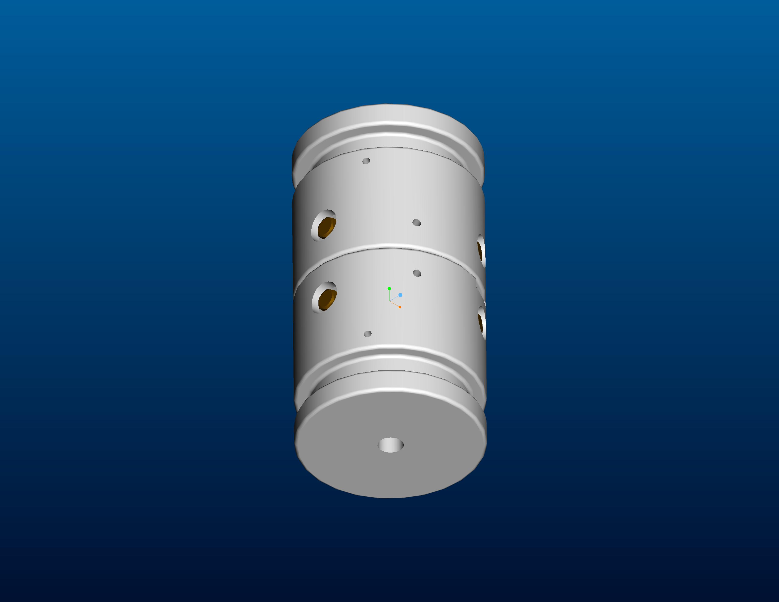

Hallo zusammen!
Ich bin vor kurzem auf WF 3.0 umgestiegen und habe das Problem, dass ich nicht weiss, wie ich am besten und effektivsten in einer Zeichnung einer Montage in die eine Schnittflläche (zwecks Einsicht ins Volumen) gelegt worden ist, zu Rande komme. Ich bekomme eben nicht die gewollte Schnittfläche sondern das Volumina bleibt an der erwünschten Stelle unangetastet. Weiss jemand Rat?
Vielen Dank + bis später
Sebastian

Hallo Sebastian,
könntest Du Dein Problem bitte etwas genauer beschreiben? Vielleicht noch einen Screenshot hinzufügen oder ähnliches? Das hilft uns etwas Dein Problem zu verstehen. Danke.

vielen Dank für die schnelle Antwort, diesmal bin ich etwas besser gewappnet. Also, anbei mal ein paar Dateien, woraus sich hoffentlich die Problemstellung etwas besser lesen lässt...
Ich habe mit eine DIN-Vorlage Probleme, da ich Daten wie Masse, Toleranzen etc. angeben muss - nach Eingabe jedoch keine Zeichnung, siehe "ex1.pdf".
Nehme ich hingegen die Vorlage nach Pro/E so habe ich die Skizze allerdings keine nähere Beschreibung auf dem Datenblatt der Techn. Zeichn., siehe"ex2.pdf"...
ICH BITTE ZU BEACHTEN; dass es sich um WILDFIRE 3.0 handelt und ICH OHNE ADMIN-RECHTE AGIERE!
Des Weiteren habe ich das Problem, dass ich einen Schnitt machen möchte die X-Achse jedoch nicht parallel zum Beobachter verläuft. Kann man dies nachträglich rotieren lassen?
Vielen Dank jetzt schon!
Beste Grüße
Sebastian

Es gibt zwei Möglichkeiten dein Problem mit den Zeichnungskopf zu lösem
1. Möglichkeit Du nimmst das Format von EX1 und sagst dann RMT (rechte Maustaste) Zeichnungsansicht und dann füllst du alles aus was Du brauchst
Wenn die Hauptansicht fertig ist fügst Du Projektionsansichten hinzu
2. Möglichkeit Du nimmst das Template wie in EX2 und fügst dieser Zeichnung das Format  aus EX hinzu  Funktion Datei Seite einrichten Format
Zum 2.Thema  Es gibt Stufenschnitte und ebene Schnitte Es gibt Hilfsansichten und Projektionsansichten in der Zeichnug; aber so richtig verstehe ich dein 2. Problem nicht (X-Achse???? )
Hast Du eiegentlich schon ein Tutorial durchgearbeitet oder an einer Schulung teilgenommen ?
Trotzdem Viel Erfolg

Da du anscheinend eine Studentenversion dein eigen nennst ist es egal ob du Adminrechte hast oder nicht (wenn ich davon ausgehe das ProE auf deinem eigenen Rechner läuft.
Du hast auch kein DIN-Vorlage-Problem (was für ein Wort ) sondern ein Schulungsproblem.
Dir sollte folgendes klar sein:
Wenn du eine Zeichnung erzeugst und dabei eine PTC Vorlage nimmst, so sind in dieser vorlage bereits Vorder, Seiten und Draufsicht definiert.
Wenn du ohne diese Vorlage arbeitest mußt du die Zeichnungsansichten selber erzeugen, so wie von Alois beschrieben.
