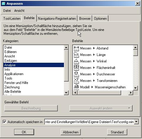

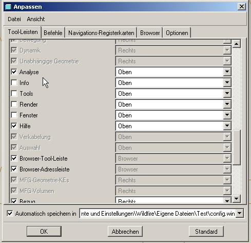

Hallo Bommy,
gehe unter Tools > Bildschirm anpassen. Dann findest du Möglichkeiten eine Icon-Leiste oder ein Menu einzubinden. Siehe Anhänge.

erstellt am: 04. Mai. 2007 19:46    Editieren oder löschen Sie diesen Beitrag!  <-- editieren / zitieren -->   Antwort mit Zitat in Fett Antwort mit kursivem Zitat    Unities abgeben: 1 Unity (wenig hilfreich, aber dennoch)2 Unities3 Unities4 Unities5 Unities6 Unities7 Unities8 Unities9 Unities10 Unities
So habe ich das nicht gemeint.
In der WF2 konnte man sich schon mal zum Anschauen die neuen Menüs aus der WF3 anzeigen lassen.
Diesmal möchte ich es andres herum machen.
Irgendwie sind die Möglichkeiten jetzt doch sehr beschränkt.
Ich vermisse einfach die Einstellungsmöglichkeiten für die Auswahl (Ebene, Punkt, etc.)

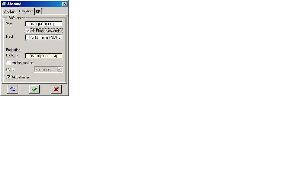

guten morgen,
da wirst du dich wohl dran gewöhnen müssen. aber zum trost: es geht alles wie gewohnt - nur schneller. vorauswahl (ebene, kante, fläche, punkt etc) ist überflüssig. einfach maus auf die zu messende stelle setzen, durchklicken oder RMT => "aus Liste wählen". umschalten auf "bis Referenz" (auch auf RMT) und gleiches wiederholen. durch ein paar erweiterungen (z.b. option "als Ebene verwenden" für die "von Referenz") hat sich das menue auch entscheidend verbessert gegenüber wf2.
alles in allem wird die entwicklung ähnlich der bei ablösung des "nach Menue"-befehls durch das suchen-tool verlaufen. erst viel gejammere und heute wills keiner mehr missen.

Auch das Messen gehorcht in WF3 der Wildfire-Logik
1. Möglichkeit Geometrie auswählen (z.B. 2 Flächen) Messen Abstand (evtl Hacken) bei Ebene
2. Möglichkeit Die Auswahlmöglichkeiten mit dem Schalter unten umstellen z.B. Eckpunkt nach Eckpunkt
