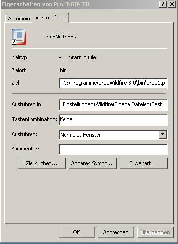

Hallo Steviada,
Ich versuche mal eine Interpretation, da du leider nicht geschrieben hast, warum du es so machen möchtest.
Normalerweise ist das Arbeitsverzeichnis in "Ausführen in" eingestellt (siehe Anhang). Steht hier ein absoluter Pfad, dann landen alle im selben Verzeichnis. Wird jedoch %userprofile%+irgendwas eingestellt, dann befindet man sich auf dem jeweiligen Home-Directoy+irgendwas.

    Original erstellt von stevieda:
    Aber noch einmal zur Ausgangsfrage: Wie kann ich denn generell zu Beginn einer Session bestimmte Mapkeys automatisch durchführen lassen? Muss ja jetzt nicht unbedingt das Wechseln des Arbeitsverzeichnisses sein.
    Nach dem Start von ProE wird alles in der Trail-Datei protokolliert. Die Trail-Datei befindet sich im Startverzeichnis oder was in der Config-Option TRAIL_DIR definiert ist. Dann unter ProE das Arbeitsverzeichnis wechseln. Dann bis zum gewünschten Punkt den Text aus dem Trail kopieren und in eine separate Datei speichern. Diese Text-Datei dann mit beim ProE-Aufruf anhängen.

    Hallo rjordan,
    klingt einleuchtend und recht praktikabel. Aber wie genau hänge ich eine  Text-Datei beim Pro/E-Aufruf an? Ich habe das noch nie gemacht und wäre sehr dankbar, wenn Du mir das noch beschreiben könntest. Vielen Dank für das Verständnis und die Mühe.
    Stevie

    in dem man in der Verknüpfung die Text-Datei anhängt.
    Bsp:
    F:\proeWildfire2\bin\proe.bat Trail-Datei.txt

    Hallo rjordan,
    ich probiere es schon die ganze Zeit, aber ich bekomme es einfach nicht hin. Hab auch schon anderweitig nachgelesen und überall steht es gleich: hinter dem Startbefehl die Trail-Datei anhängen.
    Aber irgendetwas mache ich wohl falsch. Muss ich es vielleicht in der proe.psf schreiben oder wirklich nur in der Verknüpfung unter "Ziel:"?
    Stevie
    Hallo rjordan,
    Die Frage ist wahrscheinlich wo die Trail.txt liegen muss!?
    Im Arbeitsverzeichnis?

    ok, ich habe es endlich geschafft. Somit hat sich das Problem erledigt. Die Trail-Datei muss im Arbeitsverzeichnis liegen! Ich war vom Verzeichnis ProE/bin ausgegangen. Vielen Dank noch einmal.

    Sinnvollerweise sollte man auch den Pfad mit der Text-Datei angeben.
    Sicher ist sicher.
