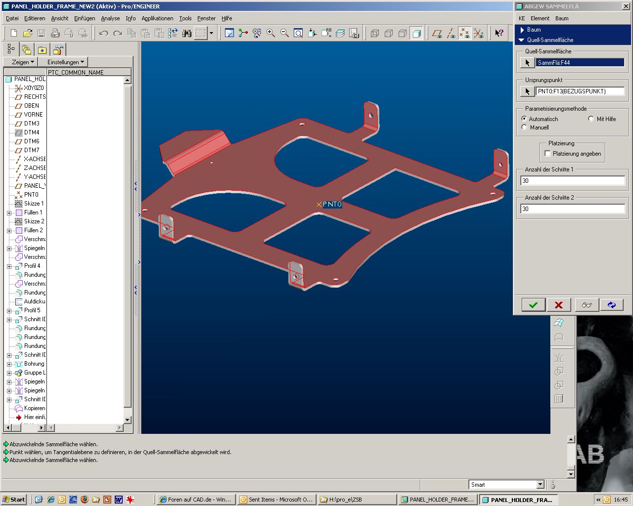

Was mache ich falsch? Ich möchte von der markierten Sammelfläche eine Abwicklung erzeugen (mit dem Befehl abgewickelte Sammelfläche).
Wenn ich die Fläche exportiere gehts, bloss nicht im Modell. Brauchs aber im Modell für die Zeichung.
Jemand eine Idee?

Vielleicht mal nen Upload ohne `Ä` in Sammelfläche.
Dann kann dir geholfen werden, denk ich mal so!!!

konvertiere doch dein Teil nach "Sheetmetal", und wickle dort dein Teil ab. Das müsste hinhauen, vom Aufbau her.
=>Applikationen=>Sheetmetal (Blechmodus).
Über => save a copy (z.B. Blech.abw.prt)=>Applikationen=>sheetmetal=>Abwicklung oder Endabwicklung  deine separate Abwicklung erzeugen, und in deine Zeichnung holen.
[Es ist auch in jeder Hinsicht übersichtlicher, wenn du eine Fertigteil ZCH und eine Abwicklungs ZCH hast, und es vermeidet Fehler]
Bzw. geh den Weg über "flatten quilt". (Vieleicht bist du ja dort, kenn die WF 2 nicht) Dort musst du glaube ich im vornhinein angeben, auf welche Ebene deine Sammelfläche abgewickelt werden soll. (WF 1, StuED, zumindest) Wenn du hier keine Ebene angibst, wird dir die Sammelfläche nicht abgewickelt. Wobei ich nicht mehr exakt sagen kann, ob es besser ist, eine Ebene zu erzeugen die sich auf Höhe deiner Fläche befindet, oder ob du auch eine x-beliebige Ebene hernehmen kannst, die sich unter deiner Sammelfläche befindet.
Ps.: Wenn du diese Sammelfläche abwickelst, so wie diese markiert ist, wirst du bei deiner Fertigung des Blechs zu klein werden; weil du dich nicht auf der "neutralen Faser" bewegst.
Hoff es hilft irgendwie weiter.

Danke erstmal. Das Problem ist das ich dann für die Abwicklung wieder eine eigene Teilenummer brauche etc...
Wurscht, aber selbst beim Umwandeln nach sheetmetal gibts Probleme. Muss ich da Verfahrfläche oder Schale selektieren, und was muss ich danach auswählen?
Das einfachste ist glaub ich wirklich Sammelfläche abwickeln bzw. "flatten quilt", bloss dass ich nicht weiss wie der Ursprungspunkt zu liegen hat daß es funzt.

bei deinem Teil musst du beim Umwandeln in Blech die Verfahrfläche angeben (Verfahrfläche entspricht der Grünen Seite beim Blechteil).

Du speicherst deine Abwicklung wirklich als Kopie?
Ich kann nur empfehlen, in dem Blechteil eine Familientabelle mit der Abwicklung als Variante zu erzeugen. So ist die Abwicklung vom Fertigteil abhängig. Ich benötige auch keinen neuen Namen, sondern habe einfach eine Variante mit _abw oder _flat am Ende. Bei deiner Methode müsste ich bei jeder Änderung das Teil neu kopieren, was mich bei Intralink zu unnötigen Klimmzügen zwingt.
Separate Zeichnungen halte ich auch für überflüssig. Erstens bräuchte ich dafür eine eigene Zeichnungsnummer. Zweitens wird bei uns nach DXF-Daten gelasert, die direkt aus dem Modell kommen. Die Abwicklung auf der Zeichnung wird nur zu Kontrollzwecken dargestellt.

Also danke nochmal, ich hab jetzt beide Versionen durch und mich für die Abwicklung der Sammelfläche entschieden.
Der Grund, warum es am Anfang (2Tage) nicht funktionierte war, daß die 2 Laschen einer Seite mit einem Sketch erzeugt wurden. Das mag er anscheinend nicht.
Habs rausgefunden indem ich Teilfläche für Teilfläche selektiert und ausprobiert habe. Bei den Laschen ist er immer ausgestiegen.

Hab das mit der Familientabelle mal versucht. Die gebogene Variante bekomme ich hin, doch bei der abgewickelten Version ist das gebogene Blech immer mit dabei, schätze mal wegen der Abhängigkeit.
Muss das Modell speziell aufgebaut sein, wenn ich nur die Abwicklung darstellen will?

konvertiere das ganze Teil in ein Blech. Wenn alles fertig ist, mache eine "Endabwicklung". Jetzt die Familientabelle erzeugen und nur die Endabwicklung aufnehmen. Variante "Teilname_Flach" erzeugen und "Y" in die Spalte der Endabwicklung setzen. Fertig.
Im Teil kannst du die Endabwicklung jetzt unterdrücken.
Der Vorteil dieser Methode ist, dass du in einer Zeichnung beide Zustände als Basisansicht und ohne weitere Bastelei darstellen kannst.
Bleibt die Endabwicklung das letzte KE, funktioniert das ganze super.

Danke! Klappt super!

Kurze Anmerkung: Wenn sie wirklich als Endabwicklung und nicht als normale Abwicklung erzeugt wurde, dann ist sie immer das letzte KE.
Pro/E bietet auch die Möglichkeit die Abwicklung automatisch zu erstellen. Über #Editieren#Einstellung#Blech#AbwicklZustd#Erzeugen wird eine Abwicklung als Variante erzeugt. Nachdem man #Erzeugen gewählt hat, wird gefragt, wie die "Endabwicklungs-Variante" heißen soll. Danach gibt man an, ob das Blech aktuell flach oder geformt ist (meistens geformt). Wenn man geformt gewählt hat, wählt man die Fläche, die fest bleibt und Pro/E erzeugt eine Abwicklung und legt die Familientabelle an.
