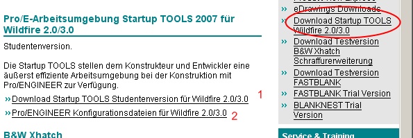

Hallo Leute!
Ich habe gerade eben die StartUp Tools 2007 für Studenten heruntergeladen, wie in der readme beschrieben, nach c:/ entpackt und die config-Dateien in ../text kopiert.
Bis auf die Schablonen-Auswahl beim Erstellen eines neuen Bauteils hat sich aber anscheinend nichts an meinem ProE verändert.
Irgendwie hatte ich mir schon mehr von der Eierlegendenwollmilchsau mehr versprochen
Wenn ich mir dann noch die Online-Demos dazu anschaue, fällt mir auf, dass ich nirgends eine Toolbox finden kann.
Vor ein paar Monaten habe ich irgendwo auf der Inneo Seite gelesen, dass es für WF3 noch keine StartUp Tools gibt und deshalb die Finger davon gelassen.
Mitlerweilen steht dort aber "Studentenversion Startup TOOLS Wildfire 2.0 / 3.0".
Funktionieren die Startup Tools nun unter WF3 oder nicht? Habe ich vielleicht irgendwas falsch eingestellt (ich habe ja noch gar nichts eingestellt) oder muss man noch etwas anderes herunterladen und installieren? Die Startup Tools Zip Datei mit guten 13kb kommt mir etwas mager vor. Für Configs ausreichend, aber Toolbox und co?

in der Tat, 13kb sind zu wenig. Eigentlich sind es 7,1MB.
So wie es aussieht, hast du nur die Konfigurationsdateien erwischt (auf dem Bild die 2)
Der Link im Text geht ja nicht (Im Bild die 1). Aber rechts in der Leite findest du den gültigen Link, wo du, nach Eingabe deiner Daten, die Startuptools herunterladen kannst.
Die Studentenversion der StartupTools hat nicht den gleichen Umfang wie die Vollversion.

Oh,
Danke für den Hinweis.
Ich habe mir jetzt auch das 7mb große Pakete heruntergeladen.
In der E-Mail mit dem Downloadlink steht:
Hinweise zur Installation der INNEO Startup TOOLS Wildfire 2.0 / 3.0:
Führen Sie die Datei StartUpToolsWF2_student_0434.exe aus.
Das Pro/ENGINEER Installationsverzeichnis und der Pro/ENGINEER Startbefehl werden bei der Installation automatisch gefunden. Sollte dies nicht der Fall sein, so muss der Pfad und der Startbefehl manuell eingetragen werden.
Wenn ich die StartUpToolsWF2_student_0434.exe ausführe, entpackt er ein paar Dateien ins Temp-Verzeichnis, startet die Setup.exe und dann geschieht nichts weiter.
Die Setup.exe befindet sich die ganze Zeit unter den Prozessen im Taskmanager, irgendwelche Fenster oder Auswählmöglichkeiten gibt es aber leider nicht.
Woran könnte das liegen?
