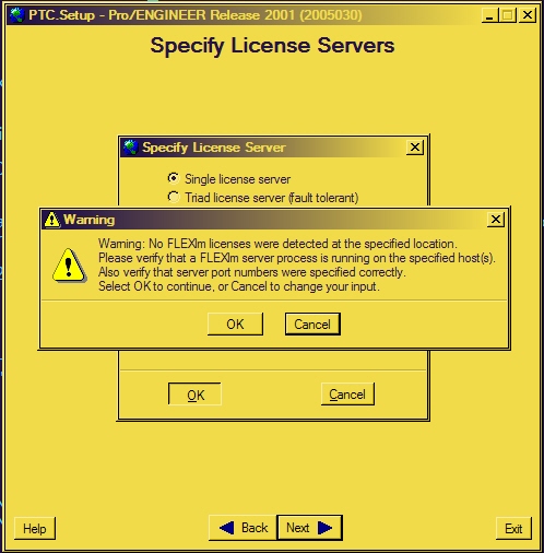

Ich habe den WF3-Lizenzserver (FlexNet 10.8) installiert, und muss jetzt mit der 2001 arbeiten. Bei der Installation meckert das Setup, dass es keine FLEXlm-Lizenz findet. Ich habe den abwärts-kompatiblen Standard-Lizenzfile (WF3) als license.dat mit HostID etc gespeichert und geladen, auch den Rechner neugestartet. Es bleibt bei dem Problem.
ptcstatus aus der DOS-Box (WF2 steht im Pfad vorne) alles oK, aus dem 2001/bin-Verzeichnis: alles counted.
Hat jemand auf die Schnelle eine Lösung? Ich wollte das Superwetter zum Arbeiten verschwenden .
[Edit]
kleine Ergänzung:
  Warning (-12): Invalid returned data from license server
Feature:      159
Hostname:      XXX
License path:  c:\PTC\flexnet\licensing\license.dat
FLEXlm error:  -12,122
Erklärung:
Feature 159        - Independent Mechanica-License - gab es auch schon bei der 2001
FLEXlm error:  12  - Invalid returned data from license server
FLEXlm error:  122 - Unable to delete local borrow info
Die license.dat hat nicht den Eintrag : BORROW=264, ist also wirklich die xxx_standard.txt

Es scheint fast so, als wenn meine 64bit-Maschine den Ärger fabriziert. FlexNet scheint korrekt installiert zu sein, gibt mir aber nur unter WF2 und WF3 gültige Lizenzen zurück.
Was bei der Installation der 2001 WV 2005030 auffällt, ist, dass das Setup den Lizenzserver nicht sieht. Wenn ich den (lokalen) Lizenzserver von Hand eintrage, bekomme ich eine Fehlermeldung, dass keine gültige Lizenz vorhanden ist. Ein lokal installierter Lizenzserver trägt sich selbst in die Maske ein, auch bei der Installation von 2001 unter einem WF3-Lizenzserver. Das habe ich inzwischen bestätigt bekommen. Allerdings auf "normalen" XP-Maschinen. Einziger feststellbarer Unterschied: 32 vs. 64bit.
Nächster Versuch: WF3 M070 Lizenzserver installieren, vorher den von der M030 deinstallieren, vielleicht hilft mir das ja weiter.

die 2001 ist nicht für das Borrowing zugelassen. Der Lizenzserver muss mit einem dem Standard-Lizenzfile gestartet werden.
Borrowing geht erst ab WF.

Nach der Deinstallation hatte ich zunächst den Lizenzserver der M070 (64bit) installiert. Der zeigt bei ptcsetup übrigens M020 an, also keine Änderung, keine Hilfe. Dann habe ich die 32bit-Version des FlexNet von einem älteren PC kopiert, alle Registry-Einträge von x86e_win64 auf i486_nt geändert, das tut es auch nicht. Also zurück auf 64bit geändert.
Fragen in die Runde:
1. Hat jemand die 2001 unter XP64 laufen?
2. Wie findet die 2001 dann ihre Lizenz? Geht das wie gewohnt, dass sich ein lokaler Lizenzserver automatisch einträgt?
3. Was erwartet die 2001 unter XP64 als Angabe, falls der Lizenzserver nicht lokal ist?
Ich ging bisher davon aus, dass man den Rechnernamen und die Port-Nr. eintragen muss. Dann bekomme ich aber die Fehlermeldung, dass keine gültige Lizenz zur Verfügung steht (siehe jpg weiter oben)

Inzwischen habe ich mir beholfen, in dem ich mir von PTC eine NODELOCK-Lizenz angefordert habe, nach dem auch der Support meines Resellers und ebenso der von PTC das Problem nicht lösen konnten.

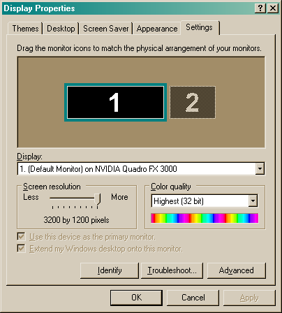

Nun läuft die 2001, aber leider wie ein Sack Muscheln. Superschnelle CPU, aber OpenGL will nicht. Nein, graphics opengl hat nicht geholfen.
Also noch eine schlanke Frage in die Runde:
Wie steht es um OpenGl für die 2001 bei der nVidia FX4500? Hat jemand das am Laufen? Wenn ja mit welchem Treiber?
Und vielleicht doch eine Bestätigung, ob jemand die 2001 unter 64bit sauber installiert hat ...
o.K., die grauen Zellen sind von der vielen Sonne vielleicht etwas langsamer geworden. Ich glaube, da gab es ein Pro/Blem mit DualMonitor unter der 2001. Kann mir jemand die Lösung weiterreichen?

dieses Rennen hat prouser.org gewonnen.
"Either:
1. Turn off the second monitor (in the display settings toggle off "Extend me Windows desktop onto this monitor", not the power switch...), start Pro/E, turn on the second monitor again.
2. Change the settings so the operating system sees it as one monitor (twice the horizontal resolution), not two monitors side by side. See attached."
Das funktioniert sogar  , ist zwar ein bisschen lästig, die Anzeige jedesmal neu zu sortieren, aber immer noch besser, als von PC zu PC zu wechseln, von der Power mal ganz zu schweigen.

Leider läuft der 84.26 er Treiber bei mir auf XP64 nicht stabil. Die nVidia-Tools hängen sich gerne bei der Einstellung auf, und irgendwie muss ich ja mein OpenGL konfigurieren.
Der nView Desktop Manager kann allerdings wirklich eine sauber programmierte Spaßbremse werden, das Ding ist für fast jeden Grafikärger verantwortlich, den man mit den Quadro-Karten dann eventuell hat.
Nichts desto Trotz, wenn das Ding funktioniert, ist es in der Lage, verschiedene Anwendungen dauerhaft auf den 2. Monitor zu verbannen, bei mir heißt das, alles, was ich nicht für CAD brauche, verschwindet auf den 19-Zöller, der Blick frei geradeaus gehört der eigentlichen Arbeit. Bisher hat mir der 91.36 er Treiber das Vergnügen gegönnt.
Fazit:
Auf meinem XP64 geht die 2001 nur auf Umwegen unter OpenGL. d.h.:
1. Den nView Desktop Manager deaktivieren.
2. Den 2. Monitor deaktivieren (Display, Eigenschaften, Einstellungen, Erweitert, Quadro, nView-Grafikeinstellungen, nView: einzelne Anzeige)
Dann die 2001 starten, dann 2. und 1. wieder in den Ursprung bringen. Bis dahin ist alles im Lot.
Einziger Wermutstropfen:
Der 2. Monitor bleibt für die 2001 tabu, da das OpenGL-Fenster vom ProE nicht reagiert. Und das liegt nicht am nView Desktop Manager, schade eigentlich, dann hätten wir eine einfache Lösung.
