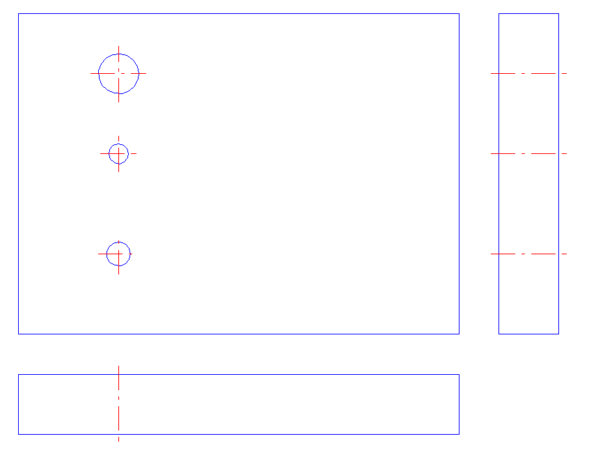

wie kann ich Details in Baugruppen verringern?
Ich meine das so:
Ich habe z.B. eine Grundplatte mit vielen Bohrungen, da gibt es dann eben z.B. ein M4, M6 und M10 Gewinde und eine Bohrung mit Durchmesser 6
Soweit wäre das kein Problem, wenn jetzt alle aber auf einer Linie liegen, aber auf der Platte viel Abstand zueinander haben, sieht es in der Projektionsansicht aus, als wären alle Bohrungen und Gewinde ineinander.
Zum besseren Verständnis habe ich noch ein Bild angehängt, im unteren Kasten, liegen eben die ganzen Bohrungen übereinander, aber das Problem bei mir im Geschäft ist eben folgendes, da nicht nur ein paar Bohrungen drin liegen, sondern viele Verstreut und eben noch andere Objekte, die bei meiner aktuellen Baugruppe große Probleme machen, weil einfach viel zu viele Details vorhanden sind und sich nicht nur ein paar Bohrungen überlappen, sondern auch Schrauben, Zylinderstifte und andere Objekte, die ich nicht ohne weiteres als Schnitt darstellen kann, kommen dann noch die Mittellinien dazu, sieht der Monteur überhaupt nichts mehr auf dem Plan.

Was ich ihren Ausführungen zu entnehmen glaube, lässt mich an *Vereinfachte Darstellung* denken.
Sie machen sich in der Baugruppe, im Teil, eine Vereinfachte Darstellung.
#Vereinfachte Darstellung #erzeugen #Name …
Und auf der Zeichnung platzieren sie die gewünschte Ansicht in der entsprechenden Darstellung.
Oder ändern den AnsichtsZustand einer vorhandenen Ansicht.

So also nach mehreren Gesprächen mit dem Vertreter, habe ich das ganze mit der vereinfachten Darstellung nun hinbekommen.
Allerdings stellen sich mir hier zwei Fragen:
- Geht es mit der vereinfachten Darstellung nicht irgendwie schneller ohne das ich in jedes Teil rein muss und die KEs mit einer vereinfachten Darstellung ausblenden muss?
- Wie zieht ihr die Teile in der Baugruppe an, den die Stücklisten-Ballons gehen ja in der vereinfachten Darstellung nicht, aber von Hand das ganze eintragen ist umständlich und Fehleranfälliger.
