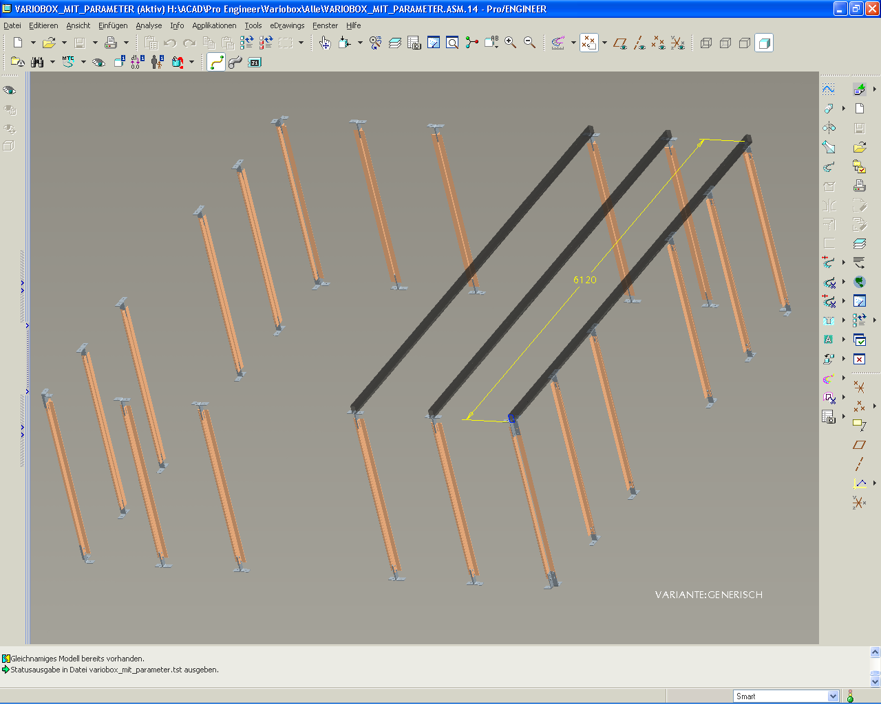

hallo leute.
nach langer, erfolgloser recherche wende ich mich nun an euch mit meinem problem.
ich habe eine baugruppe in der ich mittels einer familientabelle standfüsse platziere. nun möchte ich in der bg von einen dachträger die länge im bezug zur gesamtbreite setzen. auf die gesamtbreite greife ich über die famtab zu...
im generischen teil funktioniert dass ales ganz gut soweit. aber sobald ich die variante öffne, bleibt (auch nach dem regenerieren) der dachträger in seiner ursprünglichen länge...
ausserdem habe ich festgestellt, dass die bezeichnung der bedingung nicht die selbe ist. im generischen teil 120:68 und in der variante 120:66 ....
könnt ihr mir weiterhelfen?
p.s. ich verwende wildfire 2.0

mir fehlen noch ein paar Informationen.
Soweit ich verstanden habe:
-Baugruppe mit Familientabelle
-Position der Standfüsse durch Familientabelle gesteuert
-Länge des Dachträgers über Beziehung zum Fußabstand gesteuert
-Dachträger mit Familientabelle?
Woher soll Deine Beziehung wissen, dass bei einem anderen Dachträger eine andere Instanz der Standfußposition verwendet werden soll?
Der erforderliche Wechsel des Bezugs in einer Beziehung durch eine Familientabelle ist so nicht möglich.
Sinnvoll ist hier event. die Steuerung über Layout.
p.s. Groß- und Kleinschreibung ist eine hilfreiche und sinnvolle Eigenheit der deutschen Schrift.
Gruß aus dem Norden

das hast du alles richtig verstanden bis auf den dachträger.. der besitzt keine famtab... ich arbeite eben noch nicht so lange auf proe...  bin eher CATIA V5 R16 und da weiss ich, dass ich einfach bedingungen in einer baugruppe auf eine bedingung eines einzelteils referenzeren kann...

kannst Du ja auch in ProE.
Aber:
Du willst ja bei jeder Instanz eine neue Referenz für deine Beziehung. Nämlich die Position der Füße einer bestimmten Instanz. Das geht so nicht.

@gabi
(siehe anhang)
die eckpfeiler sind ganz normal mit bedingungen ausgerichtet... die dazwischen sind gemustert...
jetzt will ich das mass des dachträgers (6120) auf das offset der beiden eckpfeiler referenzieren...
wie gesagt, im generischen teil funktioniert das wunderbar.. in der variante nicht...

ich nochmal....
Dein Dachträger hat keine Familientabelle.
Wie stellst Du dann sicher in welcher Länge dein Teil gefertigt wird?
Unterschiedliche Längen bidingen Unterschiedliche Teile, diese bedingen einzelne ProE-Parts oder Familientabelle.
Oder
Verwaltest Du die Dachträger nicht als einzelnes Fertigungsteil
Dann
Nimm doch Flexibilität mit Referenz zu den eingebauten Füsse. Das funzt immer.

hmmm... deine 2.Variante hört sich noch gut an.  Es geht nur darum die Zeichnungen zu erstellen...  d.h. ich öffne meine Variante, öffne alle zugehörigen Zeichnungen, und speichere diese im spezifischen Auftragsordner ab... das 3D Modell muss nicht für jede Variante bestehen..

du mußt in der FamTab das entsprechende Teil als Referenzmodell mit aufnehmen. Dann klappt's auch.

wie meinst du das?

Im Fenster, in dem man weitere Bemassung oder Parameter in eine Spalte der FamTab mitaufnehmen kann, läßt sich auch Referenzmodell auswählen.
Du hast doch schon den Beitrag gelesen, in dem ich die gleiche Frage hatte und gelöst habe.

super! so scheint es zu funktionieren!
ich bedanke mich für die tollen Ratschläge...
