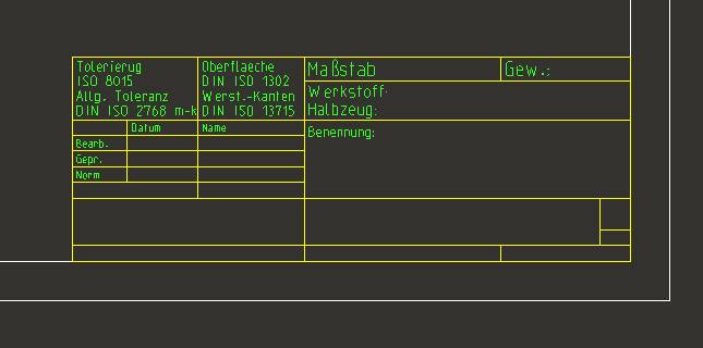

ich möchte mein eigenes Schriftfeld erstellen. Das scheint ja vielen hier im Forum schwerzufallen. Was ist dabei die beste Vorgehensweise?
Ich habe zunächst ein leeres Format geöffnet und einen Zeichenrahmen mit einem Versatz erzeugt. Jetzt versuche ich gerade, das Schriftfeld mit Linien zu Zeichnen (Skizze -> Linie). Wie erzeugt man eine Linie mit definierter Länge (z.B. 50mm)?
Danach möchte ich mein Schriftfeld mit Einfügen->Notiz beschriften. Ist das die gängige Methode oder gibt es da einen eleganteren Weg?

  • Eleganter Weg1: Für Studenten-Version kostenlose Startup-Tools von INNEO runterladen und vorhandenen Rahmen verwenden oder abändern.
  • Eleganter Weg2: Nicht Linien malen und mit Notiz verzieren, sondern Tabelle erzeugen!
    Das war mein erster Versuch. Zum einen habe ich dann das Problem, dass ich mein Schriftfeld aus mehreren Tabellen zusammenbauen muss und ich nicht weiß wie ich die einzelnen Teile zusammensetzen kann, da die Eckpunkte einer Tabelle nicht angewählt werden können.
    Zum anderen läßt sich der Text in den Zellen der Tabelle nicht so exakt positionieren wie ich das gerne hätte.
    Doch, Du kannst die Eckpunkte der Tabellen ausrichten mit Editieren>Verschieben, jedoch würde ich so nicht vorgehen!
    Mach es wie auf einem Excel-Arbeitsblatt:
    Mach Dir ein "kleinstes gemeinsames" Raster und verbinde bei Bedarf die Zellen zu grösseren oder lösche die überflüssigen Linien raus!

  • Du solltest auf jeden Fall mit Tabellen arbeiten, da sonst IMHOIn my humble oppinion (Meiner Meinung nach) keine variablen Parameter möglich sind. D. h. Parameter wie Zeichnungsnummer oder Benennung werden mit & ins Schriftfeld geschrieben. Diese müssen in einer Tabelle stehen, da sie sonst nicht ausgefüllt werden.
    Aber um unterschiedliche Linienstärken im Schriftfeld zu haben mußt du doch Linien haben. Daher schlage ich vor, die empfohlene Vorgehensweise mit den kleinsten gemeinsamen Raster zu verfolgen, dann über einen Export der erstellten Tabelle mit anschließendem Import zu machen. Damit hat man die Tabelle als Linienelemente. Dann blendet man alle Linien der Tabelle aus und positioniert sie genau über die Importlinien. Abschließend lassen sich die Linien mit unterschiedlichen Dicken versehen.

    Ich habe mir jetzt eine Tabelle gebastelt, indem ich erst ein Raster erstellt und dann Zellen verbunden habe.
    Jetzt muss ich nur noch herausfinden wie das mit der automatischen Eintragung der Parameter funktioniert...

    erstellt am: 25. Apr. 2007 18:32    Editieren oder löschen Sie diesen Beitrag!  <-- editieren / zitieren -->   Antwort mit Zitat in Fett Antwort mit kursivem Zitat    Unities abgeben: 1 Unity (wenig hilfreich, aber dennoch)2 Unities3 Unities4 Unities5 Unities6 Unities7 Unities8 Unities9 Unities10 Unities
    Hier noch ein Bild von meinem Schriftfeld.

    Mit &parametername
    Aufpassen: Natürlich erscheinen Deine Daten erst dann, wenn Du eine Zeichnung erstellt hast, ein Modell zugewiesen hast und Deinen neuen, schönen Rahmen eingefügt hast!
