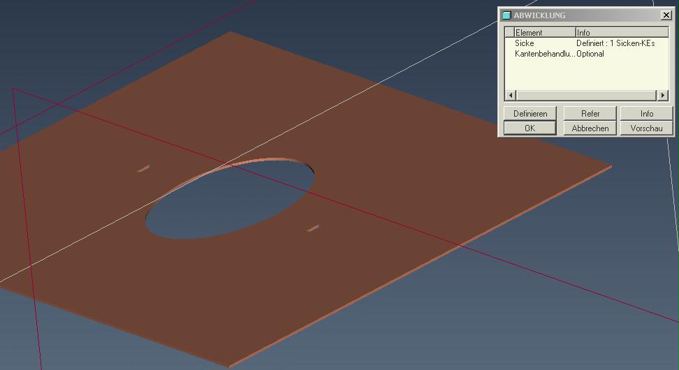

Hallo zusammen.
Kann mir jemand helfen? Ich sollte bei diesem Teil eine Abwicklung erzeugen. Ist dies überhaupt möglich? Wenn ja, wie?
Vielen dank für die Hilfe.

hallo,
ich würde dies über die Sickenabflachung erstellen. Sickenabflachungs KE anwählen => Sicke => Fläche der Sicke selektieren!(siehe Bilder).
marcel

Vielen Dank,
Ich hatte anstelle der Grundfläche, die anderen 4 Flächen gewählt. Deshalb gings bei mir nicht.

migros2.zip
Hallo, noch einmal das gleiche Problem. Ich sollte von diesem Blechteil eine Abwicklung erzeugen.
Könnte mir jemand auf die Sprünge helfen?

Hi Migros,
anbei Dein abgewickeltes Teil. Du mußt bei der Abwicklung als feste Geometrie eine Kante wählen, die beim Abwickeln fest bleicht (die gerade Kante nicht die gebogene) und schon läßt es sich abwickeln.
Gruß Teddy

Ich danke dir!
Du kannst mir nicht glauben wie lange ich daran vergebens herumgeübt habe.
