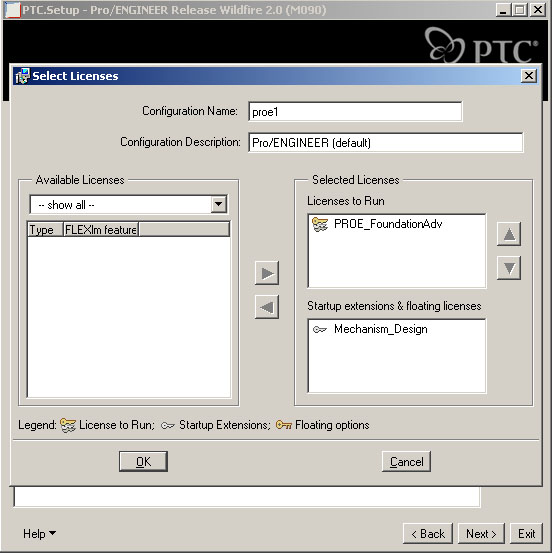

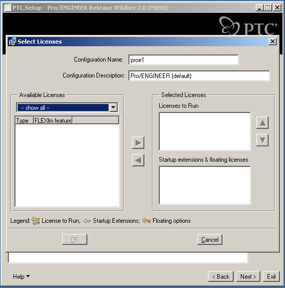

- unter PTC-setup werden auf meiner Station keine Lizenzen/server angezeigt, auf der anderen WS wird die Lizenz angezeigt.
wie kann ich die Lizenzen neu angeben? Unser Admin kann mir da leider auch nicht weiterhelfen...Wartungsvertrag wär schön, ja...

Virenscanner,Firewall sind nicht installiert. Anbei screens vom PTC setup, 1 und 2 sind von meiner WS und 3 ist die Verfügbare Lizenz auf dem funktionierenden Rechner.
Gruß Philipp

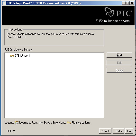

..und was steht auf dem Screen vgl. PTC-setup1 bei DIR?
Das selbe? Also insbesondere auch user3? user3 ist der Server?
<GLASKUGEL>
Die Lizenz hängt auf der "funktionierenden" Workstation fest, die andere erhält deshalb keine.
</GLASKUGEL>
Welcher Rechner ist denn der mit dem ominösen Hostnamen "user3"? Dort scheint ja der Herr FlexLM drauf zu laufen.

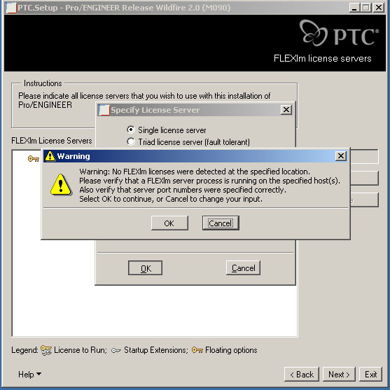

die ersten beiden screens sind von meinem Rechner, der 3. von "User3"(habs nicht ausgesucht), auf welchem auch Flexlm läuft.
Hab jetzt versucht über ip anzumelden dann kommt die angehängte Fehlermeldung.
Flexlm läuft, netzwerkverbindung besteht..
