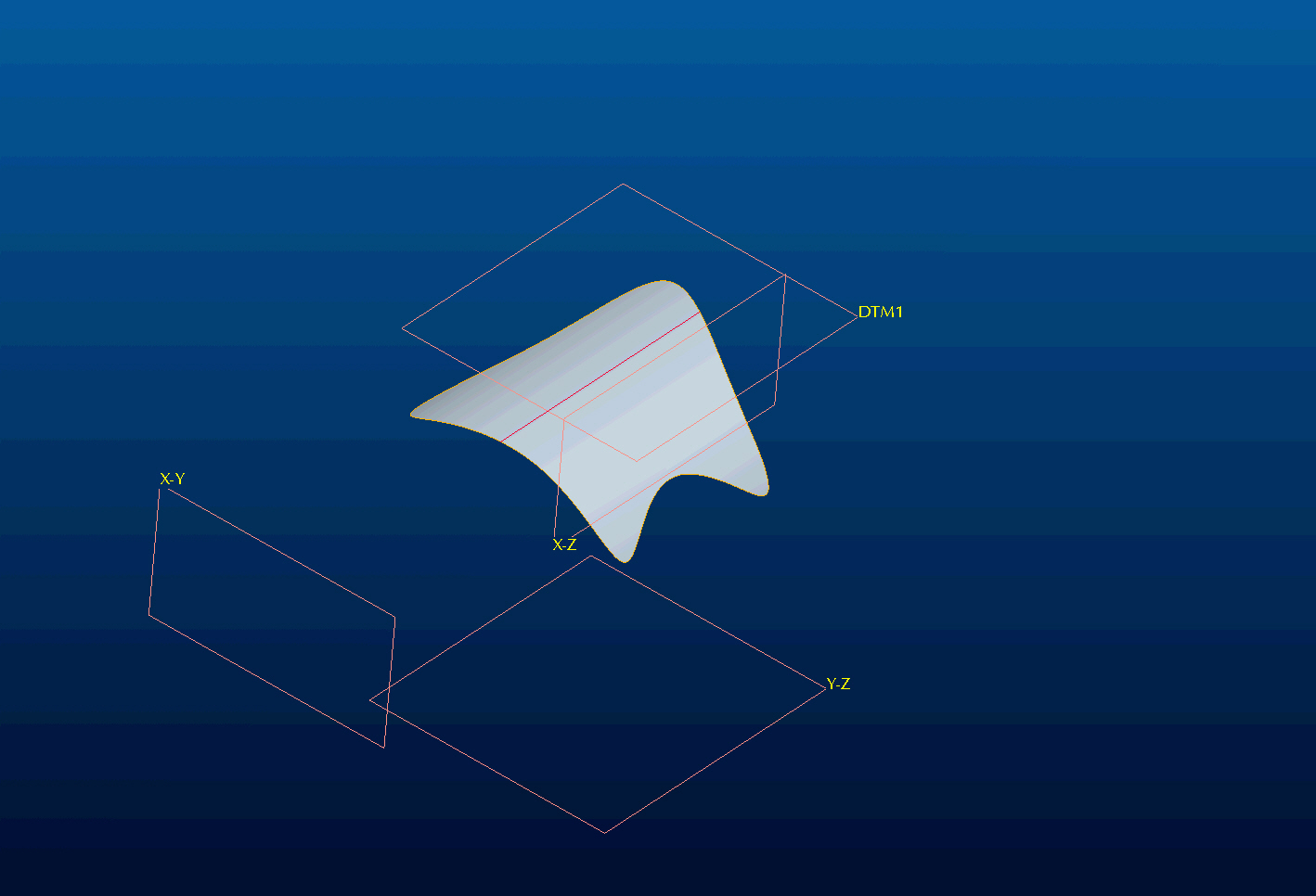

habe folgendes Problem:
Ich projiziere auf eine Freiformfläche eine Skizze (geschlossener Spline).
Das klappt soweit ganz gut.
Nun möchte ich die vom Spline umrandete Fläche von der Ursprungsfläche trennen. (als Info: er erkennt die durch aufprojezierte Umrandung definierte Fläche nicht als solche an)
Ich hab's mit "Trimmen" probiert aber er rafft das irgendwie nicht.
Wisst ihr hier Rat?
Das ganze sollte auch ohne Aufdicken auskommen.
System: ProE Wildfire3 (Studentenversion)
Gruß Hogo

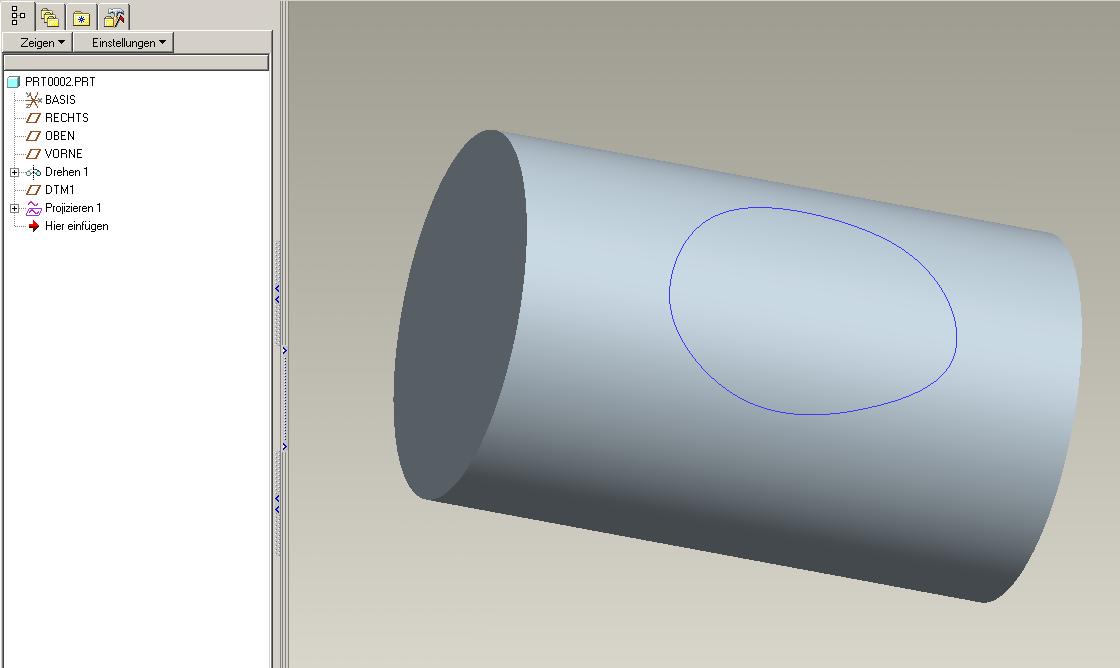

ist dein Dreht - KE auch eine Fläche oder nicht!?
Denn mit Trimmen müsste dies schon funktionieren (siehe Bild)!
Gruß Marcel

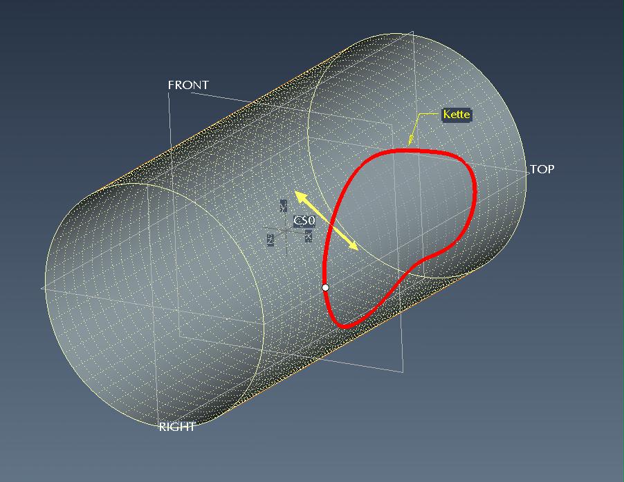

erstellt am: 20. Apr. 2007 12:23    Editieren oder löschen Sie diesen Beitrag!  <-- editieren / zitieren -->   Antwort mit Zitat in Fett Antwort mit kursivem Zitat    Unities abgeben: 1 Unity (wenig hilfreich, aber dennoch)2 Unities3 Unities4 Unities5 Unities6 Unities7 Unities8 Unities9 Unities10 Unities Nur für hogo1984 10 Unities + Antwort hilfreich
Zuerst Zylinderfläche anwählen, dann #Trimmen wählen, anschließend Kurve als Trimmobjekt wählen. Richtung auswählen.
Fertig!
edit: So war ich zu spät!
