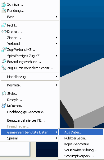

erstellt am: 19. Apr. 2007 07:04    Editieren oder löschen Sie diesen Beitrag!  <-- editieren / zitieren -->   Antwort mit Zitat in Fett Antwort mit kursivem Zitat    Unities abgeben: 1 Unity (wenig hilfreich, aber dennoch)2 Unities3 Unities4 Unities5 Unities6 Unities7 Unities8 Unities9 Unities10 Unities
@os
Die Funktion gibt es bei mir nicht, siehe Bild.
os
Konstruktionsingenieur
Beiträge: 2458
Registriert: 16.09.2002
2001,WF,WF2...
erstellt am: 19. Apr. 2007 07:06    Editieren oder löschen Sie diesen Beitrag!  <-- editieren / zitieren -->   Antwort mit Zitat in Fett Antwort mit kursivem Zitat    Unities abgeben: 1 Unity (wenig hilfreich, aber dennoch)2 Unities3 Unities4 Unities5 Unities6 Unities7 Unities8 Unities9 Unities10 Unities Nur für Nahpets 10 Unities + Antwort hilfreich
Sorry, ist glaube ich bei WF3 unter Verschmlezen/Vererben zusammengefasst. Dort solltest du sie aber finden.

call4help
Beiträge: 790
Registriert: 24.07.2005
Intel(R) Xeon(R) CPU
W3565 3.20GHz
7,99 GB RAM
NVIDIA Quadro 2000
PDMLink
Pro/E WF 4.0 /M210
erstellt am: 19. Apr. 2007 07:57    Editieren oder löschen Sie diesen Beitrag!  <-- editieren / zitieren -->   Antwort mit Zitat in Fett Antwort mit kursivem Zitat    Unities abgeben: 1 Unity (wenig hilfreich, aber dennoch)2 Unities3 Unities4 Unities5 Unities6 Unities7 Unities8 Unities9 Unities10 Unities Nur für Nahpets 10 Unities + Antwort hilfreich
Block und Pleuel sind natürlich in einer gemeinsamen Baugruppe eingebaut. Sie rufen die Baugruppe auf und fügen im Teil Block das KE Ausschnitt ein.
ProE2001: im Teil Block: #KE einfügen #GemeinsameDatenBenutzung #Ausschnitt #Referenzmodell wählen
mfg HP
Nahpets
Sehen Sie sich das Profil von Nahpets an!   Senden Sie eine Private Message an Nahpets  Schreiben Sie einen Gästebucheintrag für Nahpets
Beiträge: 59
Registriert: 20.11.2006
Pro/Engineer Wildfire 3.0 Student Edition
erstellt am: 19. Apr. 2007 11:17    Editieren oder löschen Sie diesen Beitrag!  <-- editieren / zitieren -->   Antwort mit Zitat in Fett Antwort mit kursivem Zitat    Unities abgeben: 1 Unity (wenig hilfreich, aber dennoch)2 Unities3 Unities4 Unities5 Unities6 Unities7 Unities8 Unities9 Unities10 Unities
@os
Also das funktioniert jetzt, Danke.
Aber in der Baugruppe sollte es auch hinhauen. Naja, villeicht bekomm ich das noch hin.
