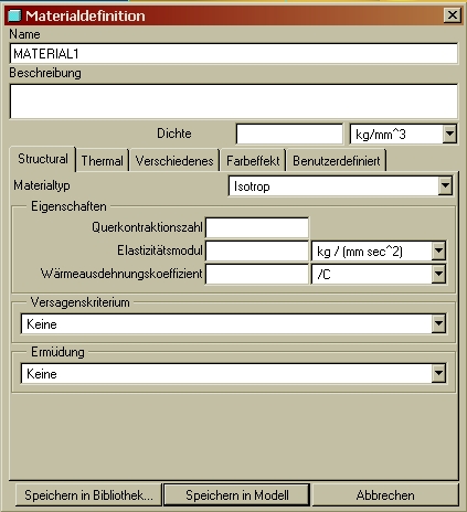

ich habe einen Editor für Materialdateien gebastelt.
Diesen stelle ich hier als Freeware zur Verfügung.
Es ist eine Java-Applikation und läuft mit Sun-JRE ab 1.4.2 und ist somit Plattform-unabhängig. Mehr Infos gibts dazu hier.
Michael
Nachtrag: Dieses Tool unterstützt nur die bis einschließlich Wildfire 2  verwendeten *.mat-Dateien (nicht die *.mtl-Dateien ab Wildfire 3)

Mal noch eine kleine Frage am Rande. Ich habe gehört, dass sich das Format der Materialdateien bei WF3 ändert. Hast du das schon in Vorbereitung oder geht das mit dem Editor auch? (Ich habe leider noch kein WF3, um es testen zu können  )

Hallo Udo,
das ist eine gute Frage, an die ich ehrlich gesagt nicht gedacht habe, obwohl ich schon mal was davon hörte.
Da ich momentan keine WF3-Testumgebung habe, habe ich dies nicht berücksichtigt.
Hat jemand genaue Infos, was sich mit WF3 ändert? Da könnt ich mal schauen, ob's funktioniert bzw. anpassen.

Original erstellt von michaeln:
ICH glaube, dass sich am Format der Materialdateien gar nichts ändert, nur das Interface ist komfortabler geworden siehe:
EDIT: Ich nehme alles zurück - Es muss sich was geändert haben, da ich ja dem Material jetzt eine Farbe zuordnen kann und das muss wohl auch in der Material-Datei hinterlegt werden

also unter WF3 mit den StartUp Tools hab ich in meiner Mat. Bib nur noch Verknüpfungen zu Microsoft Acess Tabellen. Früher unter WF2 konnte man die Dinge ja noch mit dem Notepad oder einem anderen Editor öffnen. Das geht nun nicht mehr
Die Acess Verknüpfung hier anhängen wird wohl auch nichts, da bekomme ich eine Fehlermeldung.

Original erstellt von Onkel Ben:
also unter WF3 mit den StartUp Tools hab ich in meiner Mat. Bib nur noch Verknüpfungen zu Microsoft Acess Tabellen. ...
Das hat überhaupt nichts mit WF2 oder WF3 oder Startup-Tools oder mit dem schönen Wetter zu tun.
Es liegt an dem Office.

fuer_udo.zip
Morgen Udo
Ich hab doch noch keines angelegt...
Hier mal nen Test-Material mit sinnlos-Werten extra für Dich!
Hab auch na Farbe zugewiesen, deshalb nimmt er beim abspeichern die dmt mit.

Da müßte der Michael eine ganze Menge ändern. Allerdings würde ich fast behaupten, dass es nicht sehr viel Sinn macht, wenn die PTC'ler sich eine solche Mühe gegeben haben und so ein schönes Interface mitbringen.
Da kann ich dir nur zustimmen. Mit dem neuen WF3-GUI machts tatsächlich nicht mehr viel Sinn.

Leider öffnet sich der Editor bei mir nicht. Ich bekomme folgende Meldung: Exception in thread "main" java.lang.NoClassDefFoundError: Materialdatei_Editor/class
Woran könnte das liegen?
michaeln
Sehen Sie sich das Profil von michaeln an!   Senden Sie eine Private Message an michaeln  Schreiben Sie einen Gästebucheintrag für michaeln
Beiträge: 834
Registriert: 07.10.2002
WF2 M250, ProI 3.4 M030
Inventor 11 SP4
WinXP-x64 SP2, Ubuntu 8.10
erstellt am: 17. Apr. 2007 14:10    Editieren oder löschen Sie diesen Beitrag!  <-- editieren / zitieren -->   Antwort mit Zitat in Fett Antwort mit kursivem Zitat    Unities abgeben: 1 Unity (wenig hilfreich, aber dennoch)2 Unities3 Unities4 Unities5 Unities6 Unities7 Unities8 Unities9 Unities10 Unities
Original erstellt von der berater:
wie hast du gestartet?
Über die beiliegende *.bat-Datei? Mit der müßte es eigentlich gehen.
Wenn es mit dieser trotzdem nicht ging, tipp doch bitte mal den Befehl "java -version" auf der Konsole ein. Kommt überhaupt was, und wenn ja, was?
Wenn du nicht über die Bat-Datei gehen möchtest, der Befehl muß in dem Verzeichnis mit den *.class-Dateien ausgeführt werden und muß lauetn "java Material_Editor" ohne die Endung class.
