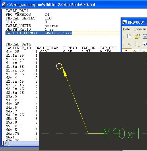

Ich habe in einem älteren Beitrag gelesen daß ProE nicht automatisch bei einem Gewind das M vor die Zahl setzten kann. Hat sich dies bei WF 3 mittlerweile geändert?
Ich kann nicht ganz verstehen warum dies nicht gehen soll, das Durchmesserzeichen wird ja auch davor geschrieben und das ist auch nichts anderes als ein Buchstabe. Das es ein metrisches Gewinde ist sage ich bei der erzeugung der Bohrung indem ich z.B: M10X1,5 Auswähle

das geht schon, auch in WF2 (siehe Bild). Allerdings nicht über Bemaßung, sondern über die Notiz. Dazu muss aber in der entsprechenden Bohrtabelle im Kopf  der Eintrag "CALLOUT_FORMAT  &Metric_Size" stehen. Damit zeigt die Notiz nur noch an, was in der ersten Tabellenspalte (fastener_id) steht.
Über Zeigen/Wegnehmen kann man sich dann in der Zeichnung die Notiz anzeigen lassen. Der Ansatz in der Draufsicht ist allerdings nicht ganz sauber.
