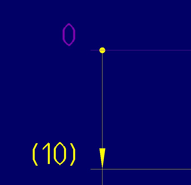

folgendes Problem: Das Bauteil ist ein Drehteil mit Stufen die von einer Seite aus bemaßt werden sollen.
Ich erzeuge mit Zeigen/Wegnehmen in der Zeichnung die Bemaßung. Danach wähle ich das längste Maß aus, klicke die rechte Maustaste, "Ordinaten/Linear umschalten" und dann wähle ich die gewünschte Maßhilfslinie aus. Dann nehme ich das zweite Maß, RM, "Ordinaten/Linear umschalten"  und wähle die Ordinatenbasislinie der ersten Ordinate an. Soweit klappt alles prima.
Wenn ich nun aber die Zeichnung regeneriere erscheint die Ordinatenbasislinie in einer anderen Farbe, so als ob ein Bezug fehlen würde. Aber was soll den fehlen?
Woran liegt das? kann mir da jemand einen Tipp geben?

es ist normal, kein Fehler

Einspruch!
Alle lila eingefärbten Maße haben ihre Referenz verloren.
Eventuell steht die 0 nur noch alleine da und der Rest des Ordinatenmaßes wurde gelöscht. Dann kann man sie einfach löschen.
Sonst Abhilfe:
Die Maße der Ordinatenreihe anklicken
Ordinate -> Linear (alle)
lila Maß neu referenzieren
Linear zu Ordinate (alle)
So ist es sauber gelöst.

wie geht denn die Referenz verloren wenn ich doch nur Maße (Zeigen/Wegnehmen) der Reihe nach auf Ordinate umstelle und nur die Zeichnung regeneriere? Ich lösche doch nichts oder ändere sonst etwas!

kenne auch das Problem mit den Ordinatenbemassung und verlorenen Referenzen! Für mich ist die sauberste Lösung in dem Fall, schon beim Skizzieren die Ordinatenbemassung zu verwenden und dann einfach über zeigen/wegnehmen in der Zeichnung anzeigen. So habe ich noch nie lila Bemassungen bekommen ;-).

das klappt aber in meinem Fall nicht. Ich habe Ebenen über die ich Abstände steuere. Ein paar Maße kommen auch aus der Skizze. Daher kommt deine Lösung für mich nicht in Frage.

das ist doch wohl etwa das, was ich kurz beschrieben habe. Ist übrigens wesentlich älter, als der Herr Wenzel weiß. Das geht mindestens seit der 2001.
Wie auch immer, man sollte Bemaßungen in der Zeichnung erst erzeugen, wenn diese regeneriert ist. Und wenn dann an der bemaßten Körperkante ein Radius dazukommt, gehört dieser Strich anschließend dem Radius (Nicht immer???). Dadurch oder ähnlich dürfte die Referenz verloren gegangen sein. Im übrigen ist es eine gute Idee, die 0 der Ordinatenbemaßung an eine Bezugsebene oder ein CS (z.B. CS_INDEX) zu hängen, dann klappt es auch mit allen Änderungen (und mit den geometrischen Toleranzen auch.)
Mit anderen Worten: das Kreuz der Parametrisierung. Aber ohne wäre Pro/E so langweilig wie seine Mitbewerber.
Test: Regenerieren, Referenz ändern, Teil ändern, z.B. CS einfügen, Zeichnung wieder Regenerieren. Jetzt muss alles stimmen.

ist schon klar das es nicht immer geht, sollte ja nur ein Hinweis auf andere Möglichkeit sein. Was mir noch einfällt was in auch in Deinem Fall gehen könnte, Punkte skizzieren mit Ordinatenbemassung, die Ebenen auf die Punkte umreferenzieren und Punktebemassung in der Zeichnung anzeigen. Ist zwar ein Ke mehr, aber Du kannst alle Stufen auf einmal editieren.
