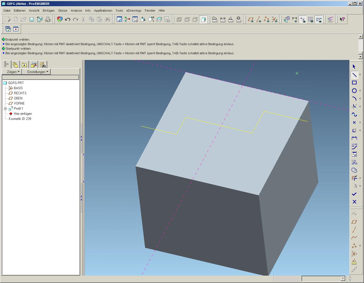

nachdem ich nun ein Modell als Zeichnung dargestellt haben und die Verwendung von normalen Querschnitten kein problem dargestellt hat, stellt sich mir nun die Frage, wie ich einen Stufenschnitt anlege... Ich  verstehe nicht, wie ich dir Schnittlinie zeichnen soll und wie man die Start- und Endpunkte definiert.Vielleicht kann mir ja jemand helfen.
Grüße der Horstdepp

du erstellst die querschnitte ja wohl im 3d modell - die start und endpunkte der querschnittslinie sind egal wo sie liegen - einfach ausserhalb des modells ziehen und innerhalb des modells eben die gewünschte schnittführung nachahmen

ja gut, aber das ist mir noch immer nicht ganz klar. Pro/E möchte zunächst, dass ich die Referenzen definiere, dann soll ich den Schnittzeichnen. Aber womit ziehe ich nun diese Linie?

ja mit ganz normalen linien - so als ob du im skizzierer ein profil erstellst nur das es eben nur ein abgewinkelter linienzug is und keine geschlossene kurve

Einfache Sache aber schwer zu erklären. Du musst den Schnitt auf der Ansicht als Linie skizzieren d.h. Wenn du einen Schnitt in der Vorderansicht sehen möchtest, skizzierst du in der Draufsicht eine. Dafür wählst du den Stufenschnitt, anschließend die Ebene zu skizzieren und zeichnet dort wie im Anhang eine Linie ein. Wenn Du dann abhackst erhälst Du deinen Stufenschnitt. Hoffe dir einigermaßen geholfen zu haben ?!?!

Das habe ich jetzt gemacht... Ich habe einfach eine Linie durch meinen Volumenkörper gezogen, drücke fertig und Pro/E sagt dann, ich hätte den Schnitt abgebrochen. Ich bin wahrscheinlich einfach nur zu doof dafür aber ich verstehe es nicht...

gut... jetzt im nachhinein habe ich es doch geschafft. Jetzt muss ich nur noch wissen wie man den Stufenschnitt nun in den anderen ansichten kenntlich macht.

die ansicht in der du ihn erzeugt hast anklicken und im kontextmenü "pfeile anzeigen" (oder so ähnlich) auswählen und in die gewünschte ansicht klicken in der du die pfeile sehen willst und vola der schnitt is fertig

Jetzt hab ichs...
Danke!!
