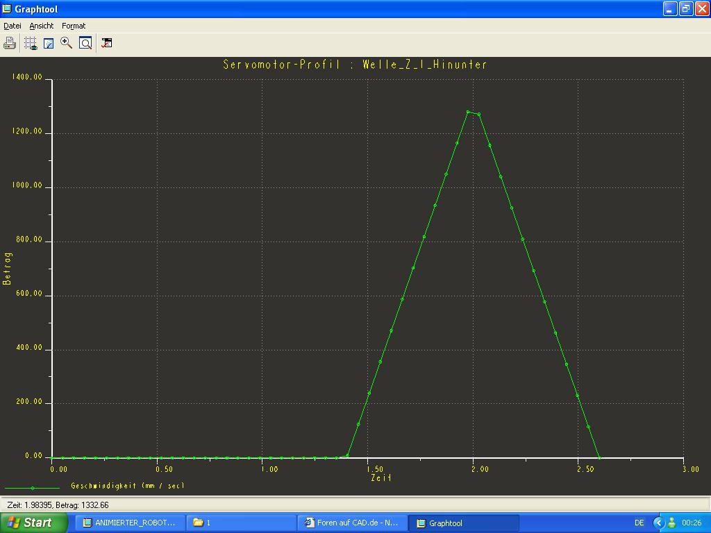

Ich hab es nun geschafft mein altes Problem zu beheben,allerdings hab ich ein neues  , wieder im Mechanismus Modul.
Ich habe bei der Defintioion eines Servomotors folgende Tabelle eingegeben
Zeit    Geschw in mm/s
in sec
0      0
1      0
1.4    0
1.5 222.2
1.6 444.4
1.7 666.6
1.8 888.8
1.9 1111
2.0 1333
2.1 1111
2.2 888.8
2.3 666.6
2.4 444.4
2.5 222.2
2.6 0
Schließlich habe ich mir den Verlauf als Graph anzeigen lassen, doch aus irgendeinem mir unbekannten Grund schneidet er mir den höhsten Punkt des Graphen also die 1333 mm/s ab.
Rechts befindet sich ein Foto des Graphen.
Weiß vielleicht jemand des Rätsels Lösung ??

Deine Analyse ist 2,6 s lang. Du hast offenbar 50 Einzelbilder gemacht.
Somit wird kurz vor und kurz nach Sekunde 2 ein Einzelbild gerechnet und dazwischen eine Gerade gezogen, die dir den Gipfel abschneidet.
Du musst die Anzahl der Einzelbilder so einstellen, dass genau bei 2.0 s eine Bild gemacht wird. Also äh zB. 52 Einzelbilder. Nein 53 Einzelbilder, bei 0.0 gibt es ja auch eins.

ICh habe 101 Einzelbilder verwendet.
Ich hab nun versucht die Einzelbilder aber so auszulegen wie du es mir gesagt hast, dass es sich also schön ausgeht. Ändert irgednwie trotzdem nichts  . Geht das denn auch sicher, dass wenn man die Einzelbildrate in der Analyse ändert, es eine Auswirkung auf den Geschwindigkeitsverlauf in der Servomotordefinition hat?
