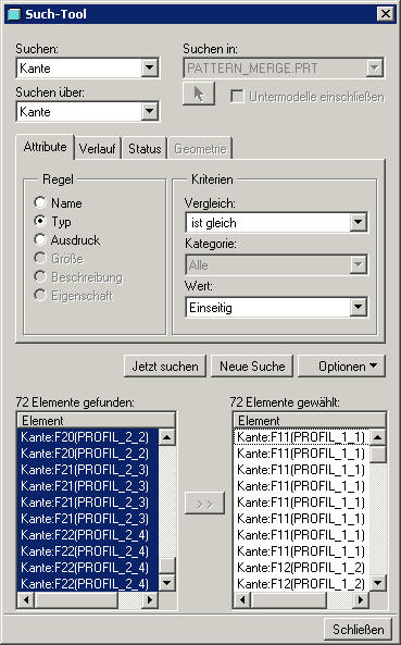

Hallo und guten Morgen allerseits
Bisher ist es mir meistens gelungen, bei defekten Import KE`s die Flächen zu reparieren, um ein Volumen zu erzeugen.
Aber jetzt verzweifele ich bald. Ich kann beim besten Willen keine offene Stelle (gelbe Linien) mehr erkennen.
Kennt jemand von Euch eine Möglichkeit offene Stellen anzeigen zu lassen?
Gruss aus der Schweiz und schöne Ostern.

versuche mal, ob Elemente hervorgehoben werden, wenn du bei der manuellen Import-Reparatur auf die Funktion SammFläBerand klickst. HTHHope this helps (Hoffe, es hilft weiter)

mir fällt da noch #Messen; #kurze Kante ein, heißt zwar unter WF wohl anders, dürfte aber zu finden sein. Man kann eine Kantenlänge vorgeben und sich alle kürzeren Kanten anzeigen lassen.
Außerdem würde ich alle GeomChecks mal unter die Lupe nehmen. Fliegensch* ist meistens dort gelistet.

Ich würde es so machen wie c128.
Hier noch ein Bilb vom Suchendialogfenster...

Kante suchen gefällt mir am besten.

Das ist echt ein Rückschritt zu 2001 und Vorgängerversionen. Da war man mit #kante #Verlängern #von-bis gleich im Bilde.
Den obigen "Move" kannte ich noch nicht und er funktioniert bei mir auch nicht. Ich bin wohl zu blöd.
Aber die Methode mit suchen nach Kanten vom Typ "einseitig" funktioniert ganz gut. Einziges Problem, bei winzigen Kanten in großen Teilen wie dem des OP sieht man die Hervorhebung nicht. Da hift dann nur die Kanten nacheinander "blind" anzuwählen. Dann mit #editieren #Verlängern wird das ganze übersichtlicher, weil er einem die Masszahl für die Verlängerung an die Kante pappt.
Ein (kostenpflichtige) Hilfe leistet B&W's "smart menu". Da dort alle Menüs ohne gewählte Features (als Kontextmenü mit Rechtsklick) aktiv bleiben, kann man ohne Geometrie Auswahl gleich auf #verlängern gehen.
Es entfällt die eigene Suche nach einseitigen Kanten.

Schon mal das Suchtool von Pro/E genutzt? Einstellungen auf Kanten und Typ einseitig
