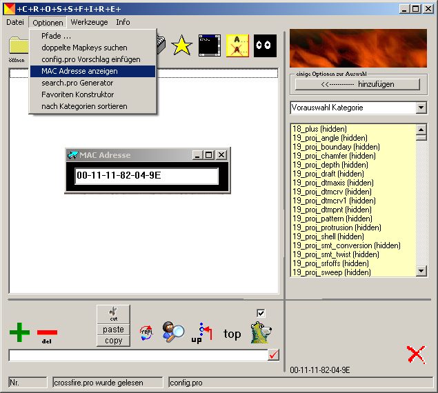

...oder beim Starten von ptcsetup sieht man die MAC Adresse im ersten Bildschirm ...oder crossfire zeigts unten rechts oder nach Menüauswahl (siehe Bild).
-Axel-

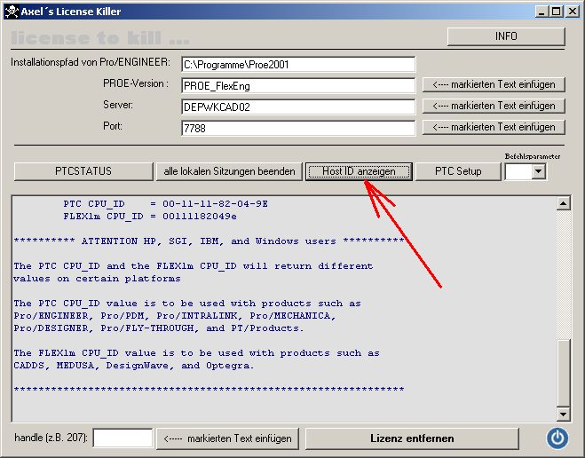

  einen hab ich noch... wenn man Pro/E installiert hat ist der Pfad zum bin Verzeichnis wohl gesetzt, also DOS Box aufmachen und "ptchostid" und >Enter< ...oder mit dem licensekiller (siehe Bild)
-Axel-
