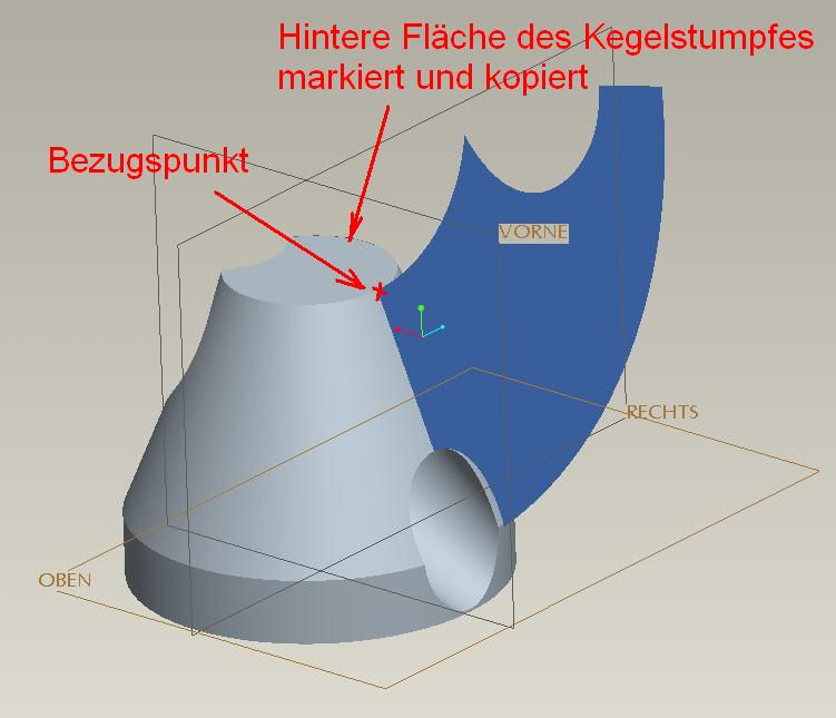

Hallo Leute, lacht mich bitte nicht aus, aber ich suche nach einer Möglichkeit aus einem "Drehen"-KE (Rotationskörper) bzw. von dessen Außenfläche eine "Abwicklung" zu erstellen.
Mit anderen Worten: der Körper soll aus Blech entstehen.
Ich bin im Spritzguss/Druckguss zu Hause und muß Neuland erforschen.

Habt Ihr eine Lizenz, die Sheetmetal enthält?
Damit wäre es recht einfach - wenn der Rotationskörper abwickelbar ist reichen ein paar KEs...

Hallo Frank,
wenn man kein Sheetmetal-Modul hat, geht´s auch anders: mit der Funktion Abgewickelte Sammelfläche.
Diese Funktion bietet wei weitem nicht das, was Sheetmetal kann, hilft jedoch gelegentlich.
- Fläche des Volumenkörpers kopieren, die abgewickelt werden soll (damit entsteht eine Sammelfläche)
- Bezugspunkt an die feste Kante legen, die nicht abgewickelt werden soll
- Einfügen / Spezial / Abgewickelte Sammelfläche. Fläche wählen, Bezugspunkt wählen.

Vielen Dank,
da ich keine Sheetmetall-Lizenz zur Verfügung habe, war es genau DAS, was ich suchte!!!!
