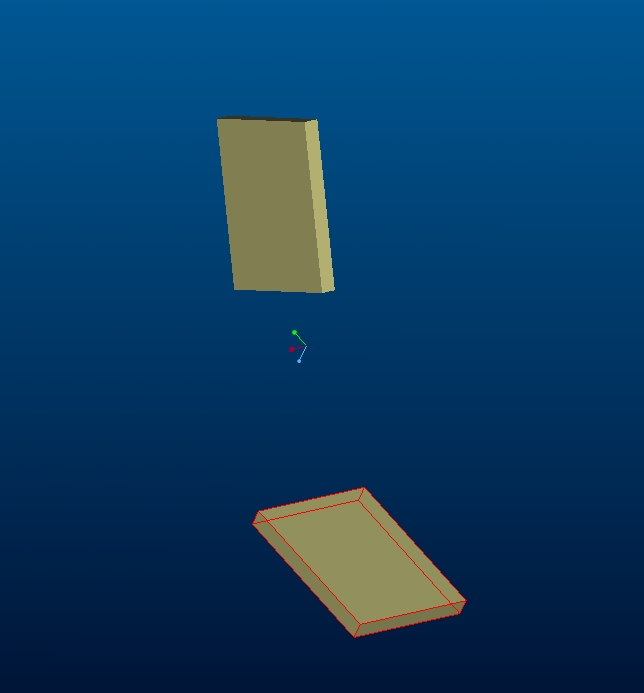

Ich habe bisher noch nicht viel mit der Blechfunktion gearbeitet. Nun stehe ich vor einem etwas komplexeren System und schon beißts aus. Die Forumsuche hat mir auch nicht weitergeholfen.
Ich möchte die beiden Laschen im Bild durch eine Winkelbiegung miteinander verbinden. Das Bild dient nur dazu die Aufgabenstellung zu verdeutlichen.
Generell geht es um die Frage, wie man, wenn die Anschraubpunkte und Winkel beider Enden eines gebogenen Teiles gegeben ist eine Biegekante erzeugt. Ich kenne die Funktion Winkelbiegung, aber da kann ich ja nicht die Endlage der Lasche vorgeben.
Ich hoffe Ihr versteht was ich meine und mir kann jemand helfen.

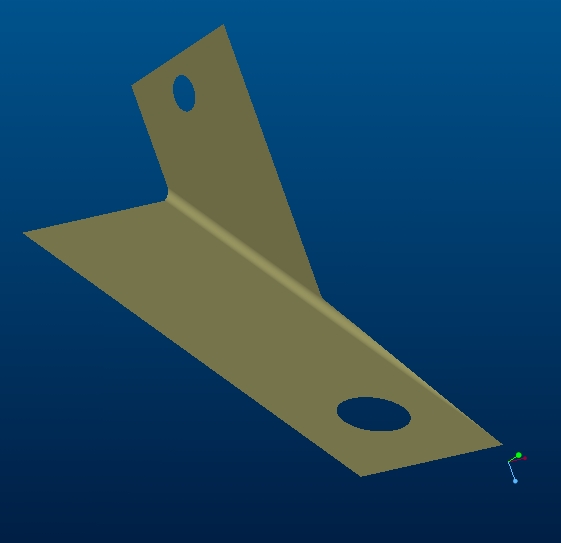

Irgendwie gestaltet sich das ganze doch schwieriger als erwartet. Wenn die angrenzende Laschen nämlich schräg ist, läuft der Raduis sanft aus, was natürlich Unsinn ist, denn ich will ja nur die Lasche biegen.
Jemand eine Idee? Nochmal zur Erinnerung, die beiden Bohrungen sind fix, und ich möchte eine Blechbiegeteil in der obigen Form erzeugen.

Das Ende der Lasche, die in den Radius läuft, frei schneiden. Würde man auch im Blech so machen. Und die lange Lasche muss vielleicht auch nicht auf der ganzen Länge so breit sein (?) Beides zusammen ergibt ein "sauberes" Blechteil.

Stimmt, anders kann der Radius geometrisch auch nicht erzeugt werden.

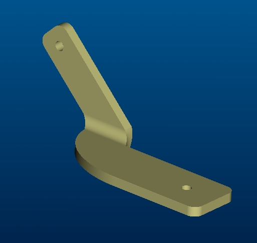

Hier noch ein Bild von der fertigen Lasche.
Danke nochmal
