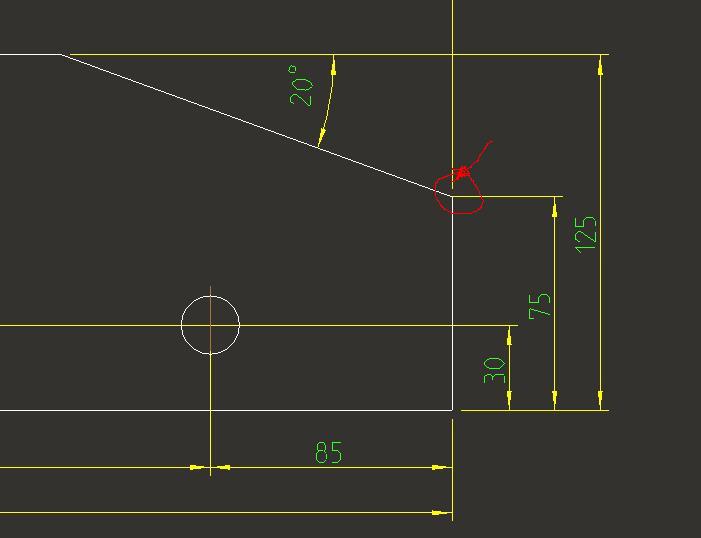

Hallo Pro/Eler,
ich habe eine Frage an Euch. Weiß jemand wie man die Maßlinien siehe Anhang verlängert auf die Zeichnung bekommt? Ich habe die Maßlinien bis an die Kanten der Zeichnung verschoben. Leider druckt Pro/E es nicht mit der Verlängerten Maßlinie. Ich erstelle PDF. Muss ich da in der config Datei was einstellen?? Oder habt Ihr eine andere lösung.
Ich bedanke mich in voraus für die Hilfe.
Stefan

erstellt am: 31. Mrz. 2007 18:04    Editieren oder löschen Sie diesen Beitrag!  <-- editieren / zitieren -->   Antwort mit Zitat in Fett Antwort mit kursivem Zitat    Unities abgeben: 1 Unity (wenig hilfreich, aber dennoch)2 Unities3 Unities4 Unities5 Unities6 Unities7 Unities8 Unities9 Unities10 Unities
Pro_Blem,
ich meine an der Kante des Bauteil in der Zeichnung ist die Maßlinie nicht auf der Kante. Siehe im Anhang. Habe ein Pfeil mit rein gestellt.
Ich möchte die Linie bis zu Kante habe. Beim Druck.
Gruß Stefan

in der din.dtl (c:Programme/ptc/proe/text)  witness_line_offset  0.000

Dann stimme ich HP zu, möchte aber noch hinzufügen, dass es nicht unbedingt din.dtl heissen muss. Ausserdem gilt die Änderung in der *.dtl nur beim Erzeugen neuer Zeichnungen! Um es für diese Zeichnung zu ändern, musst Du RMT auf einer leeren Stelle am Blatt => Zeichnungsoptionen => Unterkategorie Optionen steuern Bemassungen => witness_line_offset den Wert "0" zuweisen

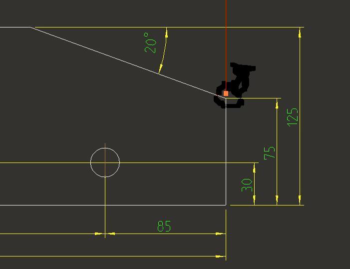

@Pro_Blem,
die Option funktioniert nur, wenn man eckige Teile hat. So wie im Beispielbild. Wenn man die Ecke verundet, hat man ein Pro_Blem. Die Maßlinie geht nur in die "leere" Ecke.
@Feuer,
da wir überwiegend Guß- und Kunststoffteile konstruieren, haben wir selten so eindeutige Ecken. Um die Maßhilfslinie (korrekte Normbezeichnung! Die Maßlinie ist die mit der Maßzahl drauf!! ) auf die Körperkante zu ziehen, das Maß anklicken. Es erscheinen div. Zieh-Handles. Siehe Bild . Auf den am Maßhilfslinienende (ein schönes Wort ) liegenden den Cursor drübersetzen. Der Zeigepfeil wird durch einen Ziehpfeil ersetzt, der die möglichen Richtungen anzeigt. Ein beherzter Klick links und gedrückt halten, jetzt kann die Maßhilfslinie gekürzt oder verlängert werden nach Belieben.

Der Gag dabei ist nur jener:
Du kannst ziehen so viel Du willst! Wenn witness_line_offset >0 eingestellt ist, druckt er Dir immer den Abstand (auch beim pdf)!
Zumindest ists bei mir so

Danke für die Beiträge. Leider passiert bei mir genau das was bei "Pro_Blem" auch ist. Es muss noch etwas anderes dahinter stecken.
Ich habe alle linien bis zu kante gezogen. Beim Druck ist es nicht so.

erstellt am: 01. Apr. 2007 16:31    Editieren oder löschen Sie diesen Beitrag!  <-- editieren / zitieren -->   Antwort mit Zitat in Fett Antwort mit kursivem Zitat    Unities abgeben: 1 Unity (wenig hilfreich, aber dennoch)2 Unities3 Unities4 Unities5 Unities6 Unities7 Unities8 Unities9 Unities10 Unities Nur für Feuer 10 Unities + Antwort hilfreich
Original erstellt von Pro_Blem:
...Um es für diese Zeichnung zu ändern, musst Du RMT auf einer leeren Stelle am Blatt => Zeichnungsoptionen => Unterkategorie Optionen steuern Bemassungen => witness_line_offset den Wert "0" zuweisen
schon gemacht?

Danke Dir Pro_Blem. Hat bei mir auch funktioniert.
