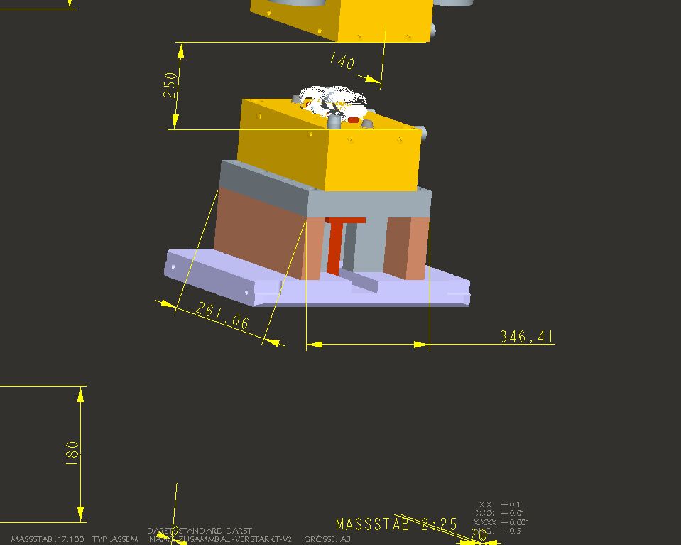

Hallo Forengemeinde!
Also ich bin dabei in einer Zeichnung eine perspektivische Ansicht zu bemaßen. Diese brauche ich um sie in eine Dokument zur erklärung einzufügen. Leider komme ich da nicht so recht mit zurande.
Wenn ich sie in der Zeichnung per Hand bemaße, sind alle Maße nicht mit den richtigen Werten. Wenn ich mir Maße anzeigen lasse, habe ich nur eines, was ich nutzen kann.
Also muss es ja irgenwie gehen, in der .asm die Maße einzutragen. Leider habe ich dieses nicht hinbekommen. Habe es über Editieren > Einstellung > RefBEm versucht aber die dann erzeugten erscheinen nicht in meiner Zeichnung.
Nachdem ich nun über eine Stunde im Forum gesucht habe und einige Beiträge gelesen habe, die wie es mir scheint aber alle zu WF2 waren, versuche ich es nun auf diesem Wege.
Evtl. kann mir jemand das kurz erklären oder die Richtigen Suchtips geben?
(Also die Maße 261 & 346 habe ich per Hand angezogen, die anderen sind durch Zeigen)

Mahlzeit!
Du kannst die Maße händisch in anderen (senkrechten) Ansichten erzeugen und dann in die ISO-Ansicht bewegen!

Original erstellt von hugofix:
Erst mal danke für die Antwort.
Das ging ja in der Tat. Allerdings habe ich da noch keine Logig drin gesehen, warum ein Teil der Maße dann an die richtigemn Abmessungen angezogen werden und ein Teil einafach wo anders!
Ich denke, das liegt an den Kanten, die Du zum bemassen heranziehst. Wahrscheinlich muss Du Dich da mit der RMT durchclicken, bis Du die richtige Referenz erwischt hast.
IMHOIn my humble oppinion (Meiner Meinung nach) gibt es aber keine andere Möglichkeit, erzeugte Maße in einer Perspektive zu platzieren.
Vielleicht helfen Dir Anmerkungs-KEs in der Baugruppe? Ist aber auch aufwendig, weil Du Platzierungsebenen brauchst...

Was in der WF3 dazu gekommen ist, kann ich nicht sagen.
... Aber es geht schon seit Großvaters Zeiten.
Die Lage der räumlichen Ansicht muss im Teil/Baugruppe gespeichert sein und die Ansicht als gespeicherte Ansicht ausgerichtet sein (war jedenfalls mal Voraussetzung).
In dieser Ansicht werden dann Referenzmaße erzeugt. Die Referenzmaße kann man einblenden, da sie zur Ansicht gehören, und die stimmen auch.
Der Tipp von Pro_Blem funktioniert im übrigen auch, die Maße stimmen, allerdings muss man sie richtig setzen. Das ist nicht immer einfach, bei Teilen ohne Ausformschrägen liegen meist 2 Kanten hintereinander... Und da war noch eine Config-Option für die 3D-Bemaßung ...

Original erstellt von K_H_A_N:
...Und da war noch eine Config-Option für die 3D-Bemaßung ...
Genauer gesagt: dtl-Option, nämlich
allow_3d_dimensions  yes
Scheint aber gesetzt zu sein (siehe Bild). Aber für die Nachwelt...

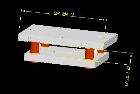

Ich beschäftige mich mal wieder mit der Problematik.
Ich habe nun meine Maße in der räumlichen Ansicht, wie ich sie haben möchte. Allerdings werden mir Maße ausgegeben, die ich editieren oder überschreiben möchte. Z. B. wird dort das Maß 121,... angegeben obwohl es eigentlich 125 ist.
Wenn ich einfach auf editieren klicke kommt eine Meldung, dass gesteuerte Bemaßungen nicht geändert werden dürfen. Kann ich dieses mit einem Trick oder ähnlichem ändern?
Oder habe ich einfach einen Denkfehler?

erstellt am: 12. Apr. 2007 20:28    Editieren oder löschen Sie diesen Beitrag!  <-- editieren / zitieren -->   Antwort mit Zitat in Fett Antwort mit kursivem Zitat    Unities abgeben: 1 Unity (wenig hilfreich, aber dennoch)2 Unities3 Unities4 Unities5 Unities6 Unities7 Unities8 Unities9 Unities10 Unities Nur für hugofix 10 Unities + Antwort hilfreich
... dass gesteuerte Bemaßungen nicht geändert werden dürfen. Kann ich dieses mit einem Trick oder ähnlichem ändern?
Mahlzeit!
Der Trick ist, gezeigte Maße zu verwenden - Erzeugte sind nicht "bidrektional"
Wohl kaum. Pro/E kann viel, aber keine Mehrwertsteuer.
Lass Dir mal alle Maße anzeigen, wahrscheinlich ist das 121er Maß etwas ganz anderes und das böse 125er Maß hat sich nur versteckt.

Ich muss hier noch einmal einsteigen.
Also ich habe mir die Maße anzeigen lassen und das Maß ist in der 2D-Ansicht 125 und wenn ich es in der 3D-Ansicht mir anzeigen lasse, macht er daraus ein krummes (121,..) Maß.
Den Text editieren geht leider nicht, da gesteuerte Maße nicht änderbar sind.
Also ich habe nun so ziemlich alle Varianten versucht, Aber dieses Maß wird einfach nicht richtig angezeit. Wobei die anderen Kantenmaße alle richtig sind, solange ich sie mir über Maßeeinblenden angeben lasse.
Da aber das Höhenmaß durch verschiedene Anpassungen entstanden ist, gibt es dort nicht ein komplettes Maß.
Hole ich das 300-Maß wieder in die Ansicht wird da auch 152,.. raus.
Leider ist das Eingabefeld für das Nennmaß dann ausgegraut.
Und ja, das Teil ist nicht wirklich sauber aufgebaut, das kommt daher, dass Konturen aus FEM-Simulation (Forge3) und von vielen Vorgänger kommen.
Ich kann nur bei den Maßen, die ich mir anzeigen lassen kann, die Nennwerte ändern. Aber da wie erwähnt, dass Maß um das es mir geht, über mehrere Extrudier-Vorgänge entstanden ist, kann ich es, oder ich weiß es nicht, anziehen.
Vielleicht hat dochnoch jemand die Idee.
