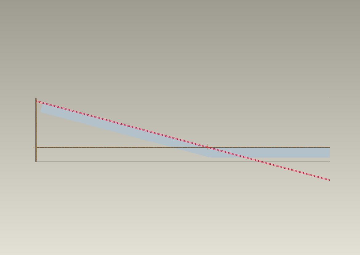

also hier seht ihr nun die Lasche. Die Fläche, die mit dem Pfeil gekennzeichnet ist soll im Abstand `null` zu der roten Ebene sein.
Es wäre schön wenn dies irgendwie über Beziehnungen gehen könnte, da ich sonst mich langsam an die Null herantasten muss (durch verschieben der Biegelinie).

Kannst du nicht eine Schnittkurve durch Ebene und Blechfläche erzeugen und daran die Biegelinie ausrichten ?

Hi Christine,
hab mal so eine Lasche gemacht.
Meine Herangehensweise:
Auf die Fläche des Teiles, die gebogen werden soll genau an der Stelle, wo die Biegelinie liegen soll eine Achse gelegt.
Durch die Achse eine Ebene mit dem beabsichtigten Biegewinkel.
Dann die Biegung, wobei du die Skizze der Biegelinie auf die Achse referenzierst.
Den Biegewinkel kannst du nun noch mit einer Beziehung auf den Winkel der Ebene beziehen.
Somit liegen die gebogene Blechfläche und die Ebene immer genau aufeinander.
Ich hoffe, es ist das, was du meinst.
edit an>  Ja, oder so, wie rjordan schreibt. Wenn die Ebenen schon definiert sind, einfach eine Schnittachse aus der (roten) Ebene und der Blechfläche erzeugen. Also genau umgekehrt, wie von mir beschrieben. Und dann an dieser Achse die Skizze der Biegung referenzieren.  <edit aus

danke für eure Lösungsvorschläge, hab Sie auch umgesetzt und es funktioniert. Was mich jetzt trotzdem noch etwas stört ist, dass der Abstand nicht genau Null ist (es sind noch einige µm), aber das kommt wahrscheinlich von dem Biegeradius, oder?
Stimmt. ist mir gar nicht aufgefallen.
Stell mal bei der Erzeugung der Biegung die Richtung der KE-Erzeugung auf <Beide>. Das minimiert zumindest den "Fehler".
Wie du´s auf "Null" bringen könntest, weiß ich jetzt auf die Schnelle auch nicht.
Muss es als KE eine erzeugte Biegung sein?
Ich dneke, wenn du eine skizzierte Flanschlasche ansetzt, kannst du die Skizze direkt auf die Ebene referenzieren und hättest dann die gewollten "0" Abstand.

Muss mich korrigieren. Auch mit einer skizzierten Flanschlasche bekomm ich´s nicht genau auf Null. Geht sicher über eine mathematische Beziehung für den zu wählenden Versatz, basierend auf Biegeradius / k-Faktor / Blechdicke oder so. Aber da hab ich keine Idee, wie die aussehen muss.
Im Prinzip läuft´s also darauf hinaus, wie von Christine schon gewünscht, eine math. Beziehung die die beiden Flächen auf Null Abstand bringt.
Einzige Möglichkeit, die mir eingefallen ist, die Biegung im Zuge einer Profillasche zu modellieren, da kannst du die Skizze wirklich genau auf die beiden Schnittebenen referenzieren. Weiß nicht, ob´s dir wirklich weiter hilft.

ich habe jetzt einfach meine Ebene so verschoben , dass die Maße passen.
