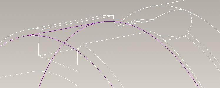

Ich habe in Proe WF3 M050 ein gewinde mit einem Freistich auf einer Welle erzeugt. Nur leider passt das Gewinde nur auf der einen Seite, auf der anderen seite ist es ein wenig zu groß. Woran könnte das liegen?
THX für eure Hilfe!

hallo,
hast du die Bilder aus dem ein und den gleichen Teil gemacht? Ich setze mal voraus, dass die Fase mit einem Festen Wert umläuft, ebenso wie der Freistich...
Scheint so, als ob die Kosmetik exzentrisch zum Wellenabsatz liegt...wie sieht das in von der Seite aus??

Ahh ich habe das Problem gefunden es liegt an der Nut für das Sicherungsblech. Dadurch "fehlt" oeben bei der Welle ein Stück, da das Kosmetische Gewinde durchgängig ist siehts dann so aus als wenn es nicht passt. Gibt es ne Möglichkeit das Kosmetische Gewinde in der Nut zu unterbrechen?

Original erstellt von klucky:
..nicht dass ich wüsste...
Aber versuche mal, die Nut vor der Kosmetik zu erzeugen (also, die nut muss im Modellbaum vor der Kosmetik stehen) - Bin mir aber nicht sicher...
...Gibt es ne Möglichkeit das Kosmetische Gewinde in der Nut zu unterbrechen?
Flächen trimmen ist das Stichwort.
Hier die Kurzanleitung: Wähle die Flächen der Nut und erzeuge Dir mittels Strg+C und Strg+V eine Flächenkopie. Dies kannst Du dann mir der Gewinde(Sammel-)Fläche verschneiden.

Original erstellt von D_A:
Danny
Naja das hab ich schon probiert aber das geht nur wenn ich die länge des kosmetischen gewindes über eine werteingabe und nicht über die fläche des freistichs festlege und dann hab ich wieder andere darstellungsfehler
@Pro_Blem Thx das werd ich mal Probieren hoffe es klappt
