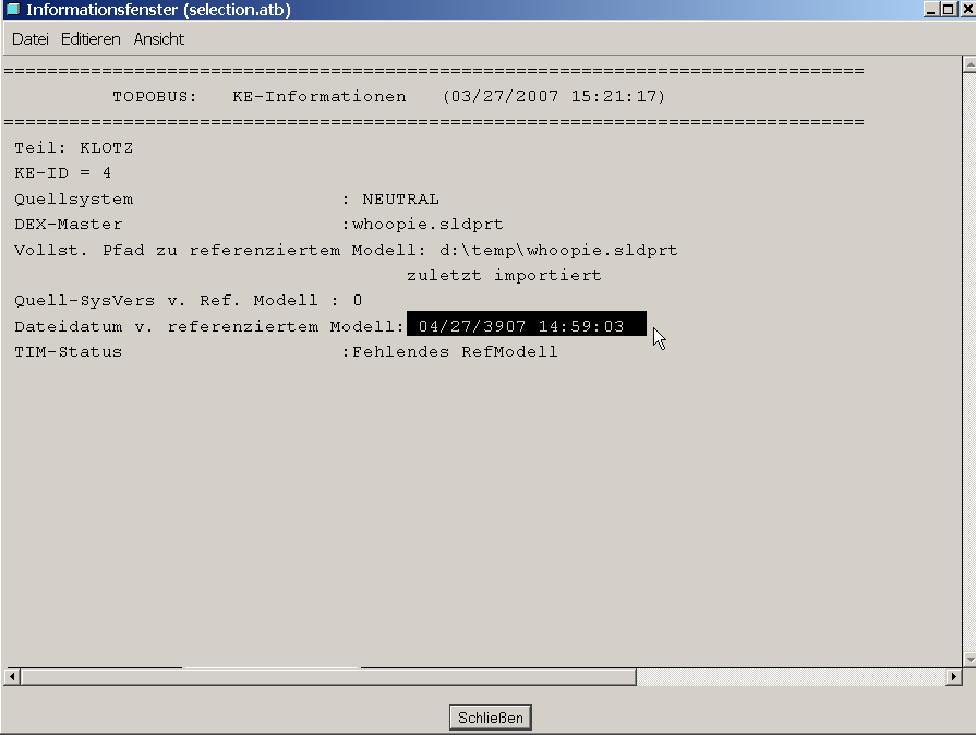

Hallo dem Forum!
Ja ich komme von der SW ( SolidWorks ) seite und hätte da mal eine kleine Frage.
Ist es möglich, wenn ich in SW ein Teil zeichne und Bemassungen vergebe; dieses Teil dann in PRT abspeichere und dieses abgespeicherte File dann in ProE aufmache, dass die Bemassung editierbar ( also veränderbar ) ist?
wer kann mir da helfen?!
danke für Eure Hilfe

Mach doch mal ein Testklötzchen, speicher es in SW als PRT und stell es dann hier rein. Ich machs auch freiwillig auf (oder versuche es)...

klotz.prt.zip

erstellt am: 27. Mrz. 2007 15:07    Editieren oder löschen Sie diesen Beitrag!  <-- editieren / zitieren -->   Antwort mit Zitat in Fett Antwort mit kursivem Zitat    Unities abgeben: 1 Unity (wenig hilfreich, aber dennoch)2 Unities3 Unities4 Unities5 Unities6 Unities7 Unities8 Unities9 Unities10 Unities Nur für derFragende 10 Unities + Antwort hilfreich
Das Teil kommt für Pro/E lesbar herüber, ist aber ein Importelement (Neutral) und damit in Pro/E nicht editierbar im Sinne einer parametrischen Wertveränderung.
Kalle_ok
P.S. dadurch dass die Geometrie im Pro/E-Neutralformat ist, hängt es assoziativ an deinem SWX-Modell, d.h. änderst/erweiterst Du dein SWX-Teil und speicherst es wieder als Pro/E-File, schlagen sich deine Modelländerungen (fast) ad hoc, bzw. auf Anfrage im Pro/E-Modell nieder.

erstellt am: 27. Mrz. 2007 15:25    Editieren oder löschen Sie diesen Beitrag!  <-- editieren / zitieren -->   Antwort mit Zitat in Fett Antwort mit kursivem Zitat    Unities abgeben: 1 Unity (wenig hilfreich, aber dennoch)2 Unities3 Unities4 Unities5 Unities6 Unities7 Unities8 Unities9 Unities10 Unities Nur für derFragende 10 Unities + Antwort hilfreich
Die INFO aus dem ATB-Fenster ist intressant (DATUM!!!!)
Bei zweitenmal kommt ein anderes Datum!
