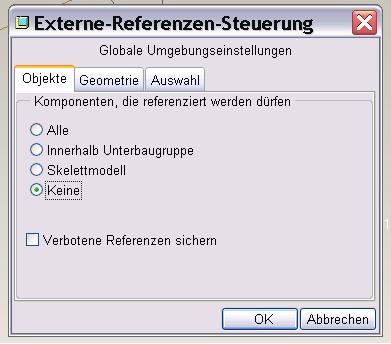

Hallo, wir verwenden WF2 hauptsächlich in der VW-Umgebung. (M191) Für ein neues Projekt haben wir uns zusätzlich die BMW-Umgebung aufgesetzt. Leider lassen sich in dieser, innerhalb einer Baugruppe, keine Kopiegeometrien von einem Part zum Anderen oder aus dem Skelett erstellen. Das Menue Einfuegen/Gemeinsam benutzte Daten/Kopie-Geometrie geht zwar auf, jedoch sind Geometrien ( Flächen, Kurven ....) nicht anwählbar. Preselekt ist aktiv. Die Lizens für avanced assembly läuft auch. Handelt es sich hierbei um eine Configeintrag ??? Danke

Hallo und Willkommen!
Schau mal unter >>Tools >>Baugruppeneinstellung >>Referenzsteuerung
Dort steht bestimmt *keine*
Die Config-Option default_ext_ref_scope müsste dafür verantwortlich sein.
Bei uns sind dort standarmäßig Skelette eingestellt.

es bleibt aber anhand der CAD-Richtlinie zu klären, was BMW da erlaubt, bzw. welche Vorgehensweise von BMW gefordert ist.

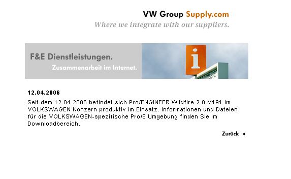

Original erstellt von mathiasreibe:
Setzt VW nicht die Wildfire 2.0 M240 ein?

Hallo, VW fährt M191 .
