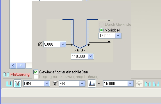

ich hab seit einigen Wochen im Betrieb daß Pro E Wildfire 3.0
Bin damit ins kalte Wasser gefallen, da ich überhaupt keine Vorkenntnisse im CAD Bereich hatte.
Hatte bisher eine Schulung bei Inneo und komm soweit mit den Grundzügen klar.
Jeztz wollte ich mal ein Gewinde metrisch M6 erstelllen aber ich häng seit ewigkeiten dran und komm nicht weiter.
Bohrung ist ja kein Problem aber dann ein Gewinde daruas zu machen...kein Plan...
Kann mir jemand einen Tip geben wie ich daß machen kann?

nicht gerade Bohrung, sondern Standardbohrung auswählen. (siehe Anhang)
Martin

Hab jetzt aber festgestellt,daß ich bei den Normen nur unter ISO,UNF und UNC wählen kann aber keine DIN habe.
Brauch ich dafür noch eine erweiterung?
Wenn ich Iso wähle,dann gibt mir PRO E einige Gewinde vor.Allerdings versteh ich nicht, wenn ich auf M6x1 geh,daß mein Kernbohrlochdurchmesser von Pro E nur 2,8mm gesetzt wird

also hab mir die ein oder andere .hol eingefügt.
Aber leider bekomm ich meine Gewinde nicht so wie ich will.
Problem ist, daß ich M6einstelle aber Pro/e macht mir eine Kernbohrung von 0.2mm und daß ist natürlich viel zu wenig

Original erstellt von absoluter beginner:
Problem ist, daß ich M6 einstelle aber Pro/e macht mir eine Kernbohrung von 0.2mm und daß ist natürlich viel zu wenig
Klingt nach dem Faktor 25,4 - Inch <=> mm !!
Guck mal unter dem Menü Editieren / Einstallung / Einheiten !

danke für den Tip.Unter Editieren finde ich 2 mmeinheiten.Einmal mmks und einmal mmns.
Welches ist die richtige?

ich hab die Einheiten eingestellt und wollte dann mein Gewinde machen.
Allerdings wenn ich meine Bohrtiefe von 8 eingebe,sagt mir Pro E daß der wert unzulässig ist und ich einen Wert vom 12-10000 nehmen muß.
Auch ändert Pro E mein Gewähltes Gewinde ( in meinem Fall M6),wenn ich den von Pro E vorgegebenen Durchmesser ändere.
Hat mir hier auch jemand einen rat?
