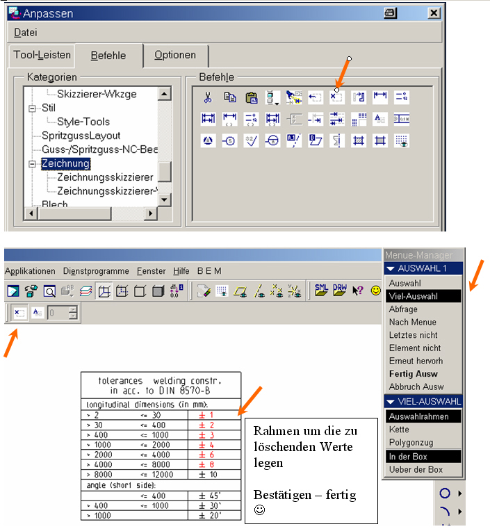

Hallo am Samstagmorgen
Es ist kein wirklich weltbewegendes Problem, eher eine handling-Sache, aber es nervt immer wieder.
Hat man eine relativ große Tabelle und möchte einfach einmal den Inhalt einer ganzen Zeile oder Spalte löschen steht man vor dem Problem wie und vor allen Dingen welcher Weg der effizienteste ist.
Gehe ich auf eine einzelne Zelle oder bei gedrückter strg-Taste auf mehrere Einzelzellen, so kann ich mit RMB #Inhalt löschen den Inhalt der gewählten Einzelzellen löschen. Versuche ich das mit einer gewählten Spalte oder Reihe gibts kein #Inhalt löschen mehr, d.h. ich muß alle Zellen der Spalte bzw. Reihe einzeln wählen. Bei 100 Zellen doch recht nervig.
Gut, ich könnte jetzt die komplette Spalte oder Reihe löschen. Damit geht mir aber auch die Formatierung verloren, wenn ich anschließend wieder eine Neue einfüge. Wäre auch nicht so schlimm, wenn ich dieser neuen Spalte die Formatierung einer Nachbarspalte geben könnte, was aber auch nicht möglich ist. Also müsste ich mir die Formatierung merken und anschließend wieder einbringen, was bei 100 Zellen und unter Umständen 100 Formaten doch nicht sein müsste.
Hat irgendjemand so etwas ähnliches (ich will es gar nicht Problem nennen, da es so wirklich keines ist) und dafür einen workarround?

Danke, hat sich erledigt. Vielleicht war das posting etwas verfrüht.
Gruß an die Dokumentationsabteilung von PTC (das war jetzt ein Wink mit dem Zaunpfahl)
Es funktioniert auch ohne workarround. Man muß das Pferd nur von hinten aufzäumen.
Spalte, Reihe oder sogar ganze Tabelle markieren, jetzt strg-Taste drücken und eine beliebige Zelle in der Reihe, Spalte oder Tabelle anklicken, RMB, #Inhalt löschen und weg ist der Inhalt aus der Spalte, Reihe oder Tabelle.
Gruß und Danke
Olaf

Die Formatierung wird so aber auch gelöscht! Leider!
Arni

Oder so

@Arni
Gerade auch probiert und auch festgestellt. War wohl nichts.
@Gabi
Danke für den Tip. So gehts auch ohne mapkey (ich habe den leider nicht, selbst dran Schuld, wenn man sich gegen alle bunten Dinger auf dem Bildschirm verschließt). Einfach einen Fangrahmen drumziehen und #Inhalt löschen. Funktioniert aber wieder nur, wenn man nicht gerade einen ganze Zeile/Spalte erwischt

Dann will ich doch auch mal mitmachen...
Also ich machs so:
Spalte anwählen z.B. klicke ich in eine Zelle mit der LMT. Dann 2x RMT und wieder LMT. Ich kann auch einen Rahmen um die Spalte ziehen. Ist ja auch wurscht, jedenfalls ist die Spalte markiert. Über RMT bekomme ich kein "Inhalt löschen"  aber über das Menü Tabelle gibt's es das dann doch...
Bei Wiederholbereichen funktioniert das natürlich nicht.
