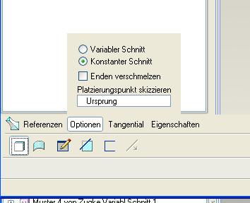

folgendes Phänomen ist bei mir gerade aufgetreten:
Ich habe eine LED modelliert mit einem Rotations-KE als Grundkörper und einer gemusterten Extrusion als Anschlussdrähte.
Ich brauche jetzt diese LED auch mit abgewinkelelten Drähten. Dazu habe ich eine Versatz-Ebene erstellt, darauf eine Skizze und an der Skizze ein Zug-KE entlang gezogen. Die Ebene wurde nach Bemaßung gemustert und die Skizze und das Zug-KE über Referenz gemmustert.
Jetzt kommt's:
Wenn die Ansätze der Zug-KEs an der gleichen Stelle liegen wie die extrudierten Drähte, verschwindet der Grundkörper und einer oder beide Drähte.
Kann jemand dieses Phänomen anhand der angehängten Datei (.txt in .prt umbenennen) nachvollziehen oder gar erklären?

netter Effekt...
Nimm mal für die geknickten Beinchen statt Zugverbund das ganz einfache Ziehen, dann geht's und alles bleibt da.
EDIT
Oder Du setzt beim Zugverbund unter Optionen den Haken für konstanter Schnitt, dann geht's auch.

@BergMax
Du meinst -glaube ich- den variabel gezogenen Schnitt. Da gibt es diese Option...

Selbstverständlich meine ich das Zug-Ke mit variablem Schnitt, den hat er ja auch verwendet...
Danke für den Hinweis und sorry, die verwechsel ich öfter...

hallo autronic,
deine diode hat ein genauigkeitsproblem!
selbige steht ja nun schon löblichst auf absolut. über den eingestellten wert von 0,0012 könnte man trefflich streiten - wollen wir aber nicht.
stell die genauigkeit auf 0,01 und du siehst, wo die beinchen klemmen (vorsicht: vorher einfügemodus vor die muster schieben, sonst verweigert sich das programm).
wenn du nach ansehen des ergebnisses (im fehler-menue: untersuchen=> fehlergeometrie) die einstellung auf 0,001 stellst, dann wird alles gut.
da du aber mit sicherheit nie beide zustände in ein- und demselben modell darstellst, kannst du das ganze auch auf sich beruhen lassen.
