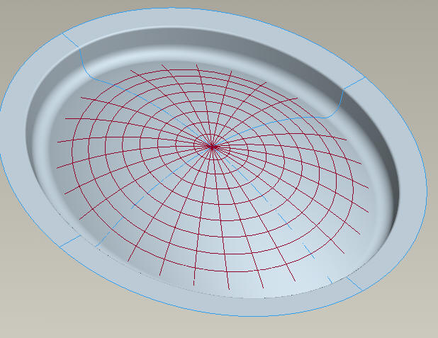

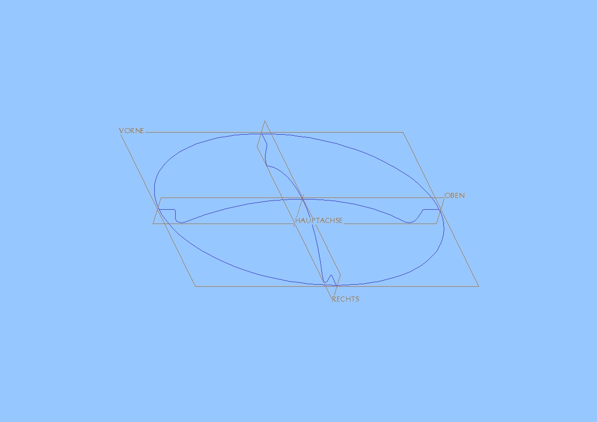

Hallo Leute!
Ich knobel jetzt schon ne ganze Weile an einem ovalen (Ellipse) Deckel.   Wie der Deckel aussehen sollte, könnt Ihr im jpg erahnen. Im beigefügten prt könnt ihr meine beiden bisherigen Lösungsansätze sehen, die zumindest halbwegs in die richtige Richtung gingen. (Achtung: Beide KE nicht gleichzeitig zurückholen, sonst    ). Bin mit meinem Latein am Ende. Hat jemand ne Lösung parat? Wäre klasse.
Gruß Markus

Hallo Markus,
das geht mit einer Berandungsfläche.
Du brauchst aber zunächst eine Hilfsfläche in der Mitte. Habe hier ein Stück der einen Kurve ein Stück an der anderen entlanggezogen -als Fläche, dann mit einer projizierten Kurve getrimmt.
Den Rest kannst Du mit einer Berandungsfläche erschlagen. mach aber nur die Hälfte und spiegel den ganzen Kram anschließend. Dazu sollte die Fläche senkrecht auf die Spiegelebene ausgerichtet werden.
Variante Zwei:
nur die untere Wölbung so erstellen, wie oben beschrieben, den geraden Rand und die Senkrechte Fläche Ziehen und später alles verrunden. Ist flexibler änderbar...
Würde Dir auch das Modell zur Verfügung stellen, habe aber kein Wildfire mehr auf der Kiste
Noch Fragen?

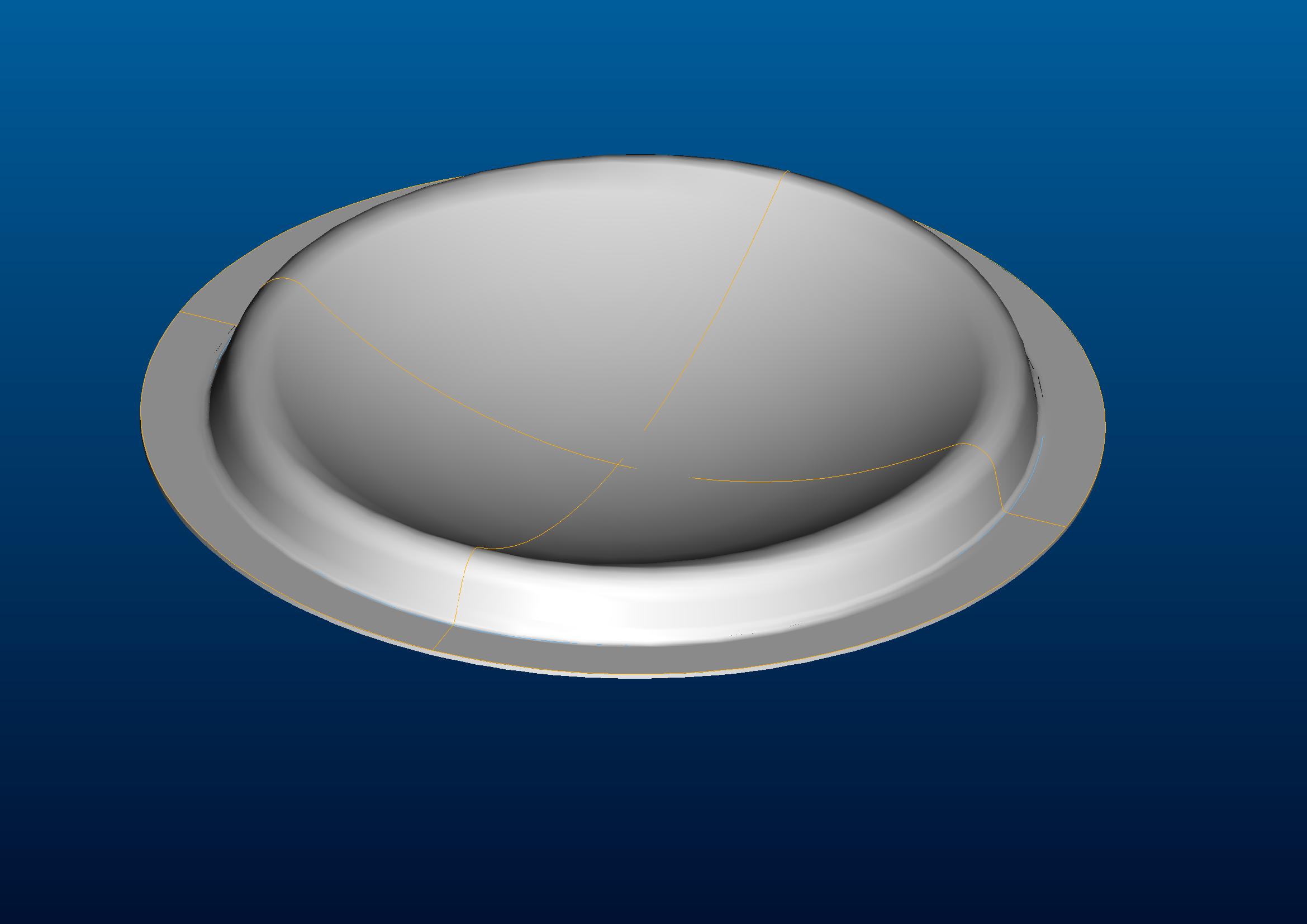

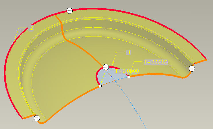

8_40-006-01_rev2.prt.zip
Geht auch ohne Hilfslinien, in einem Rutsch. Die 4 Einzeläste nacheinander wählen. Bei den Kurven in erster Richtung den Haken für Fläche schließen setzen.
Als Kurve in zweiter Richtung das Oval wählen.

Jetzt fehlt mir nur noch eine Lösung ohne den Umweg über Flächen. Das sollte doch möglich sein.

Hallo Olaf,
...oder so...
Die Fläche hat dann aber in der Mitte einen degenerierten Punkt. Das kann -muss aber nicht- zu Problemen führen, wie wir alle wissen

Ja, ist bekannt, sollte aber hier fürs weitere Verarbeiten nicht relevant sein.

Meine Güte seid ihr gut. Hat funktioniert.
Besonderen Dank an Olaf. Habs mit deiner Lösung verwirklicht.
Habs selbst mit dem KE Berandungsflächen schon mal versucht. Allerdings sollte man so ein KE auch richtig bedienen können, dann funktionierts auch.
