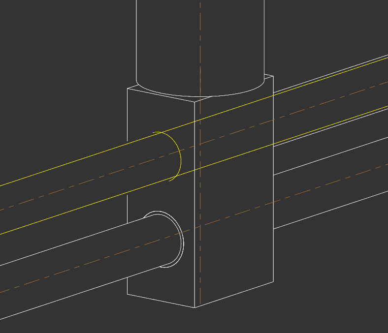

Hallo.
Was kann man gegen sowas tun?

Hi Moe, liegen die Gewinde bei WF2 auch auf Folien und müssen ggf. für die betreffende Ansicht separat ausgeblendet werden?

...das habe ich auch manchmal, hängt mit der Kosmetik zusammen, richtig? Sind die Gewinde für diese Ansicht nötig? Wenn nicht, dann könntest du die Folien ausblenden
Durchdringung beseitigen

Neben der Durchdringung, vieleicht einmal die Genauigkeit der beiden Teile kontrollieren und auf absolut setzen.

also um kosmetik handelt es sich, mit durchdringung und genauigkeit werde ich es ma versuchen
danke an den rest, hilft aba mir nicht, das wäre ja das einfachste gewesen, dann würde ich nich fragen  (spaßig gemeint  )
EDIT:
Genauigkeit is bereits auf Absolut

Hallo beisammen,
ich schieb mal den Beitrag von Moe2007 (letzte Woche) wieder hoch, da ich im Moment das gleiche Problem habe...
Die Genauigkeit aller Teile ist auf absolut, nur ich verstehe nicht ganz, wie ich die "Durchdringung beseitigen" soll...heißt das etwa Gewindeinnendurchmesser d. Mutter = Gewindeaussendurchmesser d. Bolzen? dann hätte ich ja in dem Sinne keine Verschraubung mehr. oder hab ich das falsch aufgefasst?
@moe: hast Du bereits eine Abhilfe gefunden?
@alle anderen: Wie geht ihr eigentlich bei solchen Gewindedurchdringungen in der Zeichnung vor?

Die Gewindekosmetik in solchen Ansichten entfernen!

was soll mir das bringen?
dann brauch ich um grunde ja gar keine kosmetik mehr einbauen

@arni: Du meinst, über Zeigen/Wegnehmen, Wegnehmen ,Kosmetisches KE?? (Nach Ansicht?) - Hab ich gerade probiert, diese "Durchdringung" ist leider immer noch da..
Der Clou ist ja gerade, selbst wenn ich die Kosmetik in beiden PRT's unterdrücke, ist in der Zeichnung diese Durchdringung immer noch...
Ich habe schon lange keine mehr gesehen, obwohl sehr viele Gewinde benutzt werden.
Bei solchen Sachen ist ein sauberes Arbeiten wahrscheinlich eine Menge wert. Ab einer gewissen (mir nicht bekannten) Menge an Durchdringungen können solche Effekte leider auftreten. Und die Durchdringungen müssen sich nicht einmal in der Nähe der Kosmetiken befinden! Bei den Gewinden ist Pro/E normalerweise nicht nachtragend, was wahrscheinlich auf eine entsprechende interne Prüfung hinweist. Hier sollten aber die Maße von Innen- und Außengewinde übereinstimmen. So ist es jedenfalls bei uns und die beschriebenen Darstellungen sind fast ausgestorben. Und falls welche auftreten, lassen sie sich meist auf Teile aus längst vergangenen Versionen zurückführen (meist mit relativer Genauigkeit).
@moe
    wenn du die restlichen KEs auch noch wegläßt, hast du bestimmt keine Darstellungsprobleme mehr

ne, hilft leider nicht !
habe die kosmetik an gefasten kanten gestartet und geendet, werde mal diese ändern, vielleicht klappts!

llooollll
also gewinde hab ich versucht zu ändern, nix zu machen!
muss dazu sagen, es laufen 2 kosmetische gewinde ineinander, vielleicht vertträgt das Pröö nicht?
aba habe dann mal den Glotz bewegt, dann passiert das *lach*
Du hast den Klotz bewegt, aber die Durchdringung ist immer noch da

aus gegebenem anlass:
das Gewinde kann nur angezeigt werden wenn Sie die Dtl Option
"crossec_type old_style" setzen.
