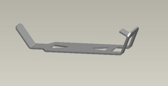

Hi Leute!
Ich habe da ein Problem mit dem Verbiegen.

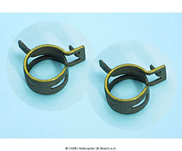

Das Blechstück (Bild 1) soll hinterher wie die Schelle (Bild 2) aussehen.
Geht das überhaupt? Oder kann man das auch irgendwie außerhalb der Blechapplikation machen?

hi,
jepp, das geht. Beim Biegen um Biegekante irgendwas mit "wickeln" oder so.
hab grad kein Pro/E, sorry

Wenn du "Kantenbiegung" meintest, geht nicht. Ich hab da keine 90° Kante.
Bei der normalen "Biegung erzeugen" kann man auf Rolle umschalten. Aber das geht entweder gar nicht oder nur mit einem so großen Radius, dass man nicht mal an die 360° rankommt.

ich würde es mit steuerkurvenbiegung machen - weiss zwar nicht ob das dann noch abwickelbar ist im nachhinein aber die biegung zu erstellen ist damit kein problem.
ausserdem sieht mir das ja eh wie ein zukaufteil aus - brauch ich ja keine zeichnung danach

ja hat wf2 auch aber habe es probiert und bin selbst dabei gescheitert gerade - geht wohl doch nicht so leicht wie ich es mir gedacht habe - allerdings habe ich auch nicht sehr viel erfahrung mit dem feature
zu finden nur ausserhalb des Blechmodus unter Einfügen/Spezial/Steuerkurvenbiegung

Meines Wissens lässt sich die im zweiten Bild dargestellte Schelle (zwei Stück auf einem Bild) nicht abwickeln.
Das aber nicht, weil die Biegung mehr als 360 Grad ist – sondern: Die Abwicklung ist auch im wirklichen Leben nicht möglich, weil die Nase am einen Ende dies verunmöglicht!
ProE kann keine Lasche durch den Nippl ziehen!

Original erstellt von call4help:
Klar geht das! Habe ich grade mal schnell gecheckt...
Am Schnellsten gehts wenn man den modellierten Volumenkörper mit Verfahrfläche zum Blech wandelt und dann nur noch abwickelt.
Knackpunkt ist, dass sich Nippel und Lasche nicht berühren dürfen! HTHHope this helps (Hoffe, es hilft weiter)

Doch, Pro/E kann Laschen durch Nippel ziehen. Hab das soeben geschafft ------>
