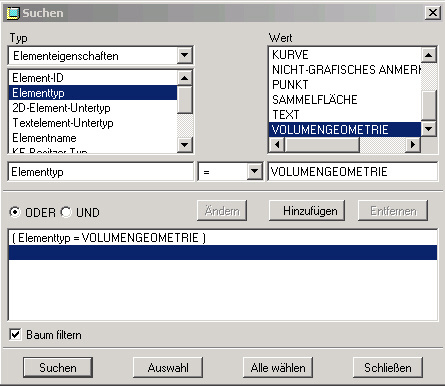

... ansonsten geht auch ueber zeigen-suchen-durchsuchen
... siehe anhang
... das sollte dann doch entgueltig reichen, oder?
