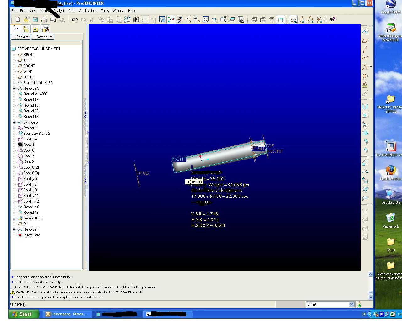

Hallo mal weider an euch alle,
heute hab ich mal wieder ne frage wie ich was hin bekomme und hoffe auf einfache verständliche hilfe. Ich habe eine datei in wf3 bekommen wovon ich aber nur einen teil braucgh also lösche ich das was ich nicht brauche raus und gut ist aber im arbeitsfenster (modelfenster) sind noch die alten informatinen über diese produnkt zu erkennen meine frage wie kann ich es löschen? beispiel im anhang...

Irgendwelche Notizen oder Anmerkungs KE's
Smart-Auswahl auf Anmerkung oder Anmerkungen im Modellbaum anzeigen lassen

danke das hat funktioniert.
das ist mal ne promte hilfe
