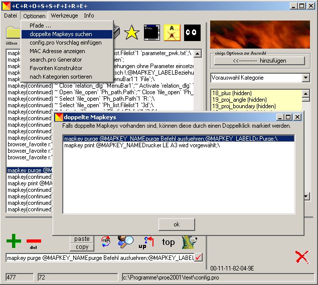

Geht auch mit dem Editor "crossfire": http://www.geocities.com/arossbach/proe/crossfire.html
kann auch doppelte mapkeys finden. Beim Doppelklick auf eine gefundene Stelle werden die Stellen selektiert.
Ist auch ansonsten ein cooler config-Manager. Und zudem noch Freeware.
