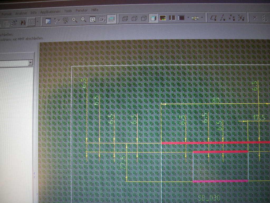

Hi Forum,
im Skizzierer und in den Zeichnungen wird der schwarze Hintergrund beim Bemaßen immer "blasser". Es erscheinen bei jedem Bemaßungsklick immer stärker grüne Raster. Bei Beendigung der Bemaßungsaktion wird der schwarze Hintergrund wieder normal angezeigt.
Hat jemand schon mal solch ein Verhalten der Grafikkarte erlebt? Ist das irgend eine Einstellung?

hm... ist wohl nichts in Pro/E.
In den Office-Anwendungen sind auch Darstellungsprobleme. Beispielsweise wird im Office in der Menülöeiste ein Grau-Übergang von dunkel nach hell in "Stufen" dargestellt.

Also wenn die Grafkikarte nicht kaputt ist, dann nimm doch mal einen älteren Treiber. Vielleicht ist der Neueste nicht der Beste. Und wenn alles nichts hilft: Call bei DELL aufmachen und reklamieren.
Unser IT-Mann meinte gerade, das liegt am Treiber, Du solltest mal die Anzahl der eingestellten farben prüfen. Wenn der Hintergrund in ProE nicht auf reines Schwarz gestellt ist, versucht er das zu rastern, ebenso die Farbverläufe in den Menübalken. Was allerdings nicht erklärbar ist, das es am Anfang nicht so ist und dann immer schlimmer wird.

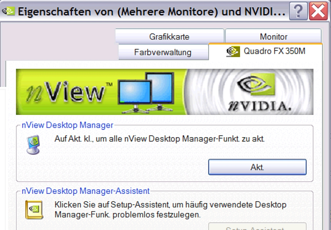

zum nview-Desktop-Manager: Ich habe das Kästchen, auf dem freundlicherweise nur Akt draufsteht, nicht angeklickt (siehe Bild). Bei mir läuft alles problemlos auch im Modus mit zwei Monitoren. Kann mir somit nur erklären, das es an der Treiberversion liegt.

Genau das meinte ich (und ich glaube KHAN auch) - Desktop-Manager auf keinen Fall aktivieren!!
Nicht im Ein-Bildschirm-, nicht im gesplitteten und nicht im DualView-Modus!

Hi Leute,
habe die Color Quality von 16 auf 32 Bit erweitert:
´s goaht!!!
