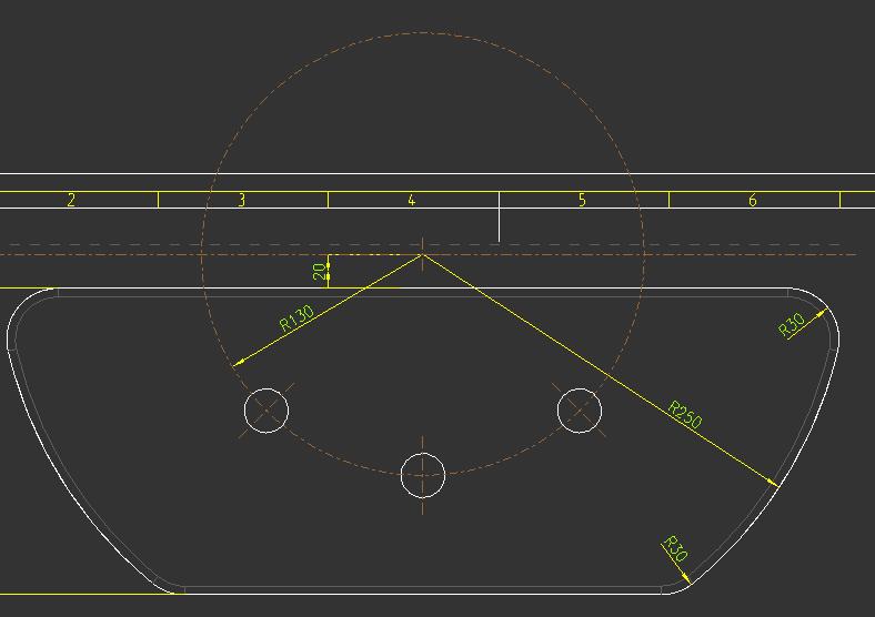

Arbeite mit WF2.
Habe drei Bohrungen, welche ich über DIMENSION gemustert habe, um eine Teilkreis in der 2D-Ableitung zu erhalten.
Brauche den Teilkreis aber nur 180°.
Jetzt geht der Teilkreis über das Werkstück und der Zeichnung.
Daher die Frage, kann man den Teilkreis ändern, sprich unterbrechen ?

mach aus der Vollansicht eine Teilansicht
