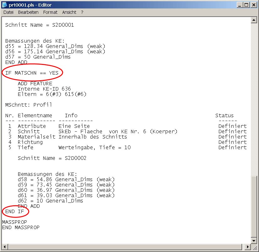

Hallololo again!!
Diesmal plagt mich die Frage, ob und wie ich einzelne KEs mittels Beziehungen unterdrücken kann.
Problem ist ein Bauteil, welches in mehreren Form-Varianten existiert.
Nun will ich den Mittelteil immer durch das entsprechende KE füllen. Hab also an der Stelle die erste Geometrie erzeugt und sie unterdrückt, die zweite Geometrie darüber gelegt und wieder unterdrückt...
Nun sind alle Varianten auf der gleichen Stelle und ich möchte beim Start durch Paramterabfrage und entsprechneder Verknüpfung das "Wunsch-KE" zurückholen...!!
Hoffe, Ihr könnt mir da helfen...!?
Dankeschön schon mal im vorraus...!!
Gruß, Benji

Eigentlich ein "klassischer Fall", ja!!
Aber ich muß es leider unklassisch lösen...
Soll heißen: Familientabelle kommt net in Frage!!
Deswegen die Frage nach den Beziehungen...
Irgendetwas wie
if Variante==1
'unterdrücke'KE2
endif
wär prima...!!

Da kann man Ihnen nur Pro/Programm zu empfehlen.
#Programm #Programm edit
Wird die Bedingung erfüllt, wird der Materialschnitt eingefügt.
mfg HP
