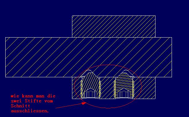

Begruess, alle,
ich habe ein Problem bei der Montagezeichnung ein Problem getroffen. Wenn ich eine detaillierte Schnittansicht an Welle erzeuge, ich moechte den Gewindestift nicht schneiden lassen, der auf die Welle festgeschraubt wird. Aber es wird immer ueberall in der Ansicht geschnitten, und den Gewindestift kann ich nicht ausschliessen.
Kann man das mit Pro/E ausschliessen? Helfe mir bitte!! Vielen Dank!

was ich meinte ist, ich habe eine Detailansicht mit Schnitt (abgeleitet von einer Baugruppe). In dieser Ansicht will ich bestimmte Komponenten nicht geschnitten, sondern voll dargestellt haben.

über die ganz normale schraffurbearbeitung. klick einfach doppelt auf die schrauffur dann müsste rechts ein menü aufgehen.
da wählst mithilfe von QSChn anklicken das gewünschte bauteil aus und gehst anschließend im menü auf auschließen... wenn du es wieder sehen willst einfach die gleiche prozedur, nur halt aufheben am ende

Danke fuer die schnelle Antwort,
gibt es auch noch eine andere Moeglichkeit, dass man
die komponenten gar nicht erst schneidet, so zusagen
vom Q-Schnitt ausschliessen.

danach sollte man die Zeichnungsansichten aktualisieren lassen, um es richtig zu sehen

ja gibt es schon jedoch nicht im bauteilmodus aber man kann durch zusätzliche programme z.B B&W Smart Xhatch das ganze automaisieren um komponenten automatisch nach parametern auszuschließen
