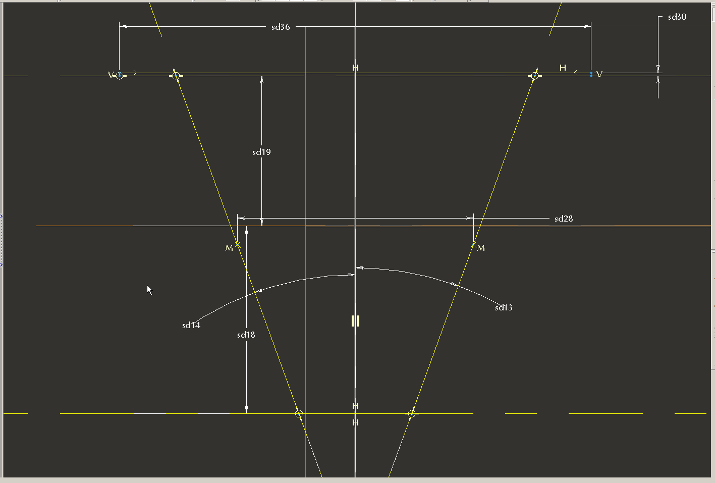

Anbei ein einfaches Skizzenbeispiel (WF2,SUT2007, nix verstellt), bei dem ich schon meine Probleme mit der Linienunterscheidung habe.
Aber vielleicht brauche ich auch einfach 'ne neue Brille?

hm das sind ja auch mittelinien du da hergenommen hast - nicht die konstruktionslinien die ich meinte
hier mal ein bild wie ich es mir vorgestellt habe mit andere farben und "konstrukionslinien"

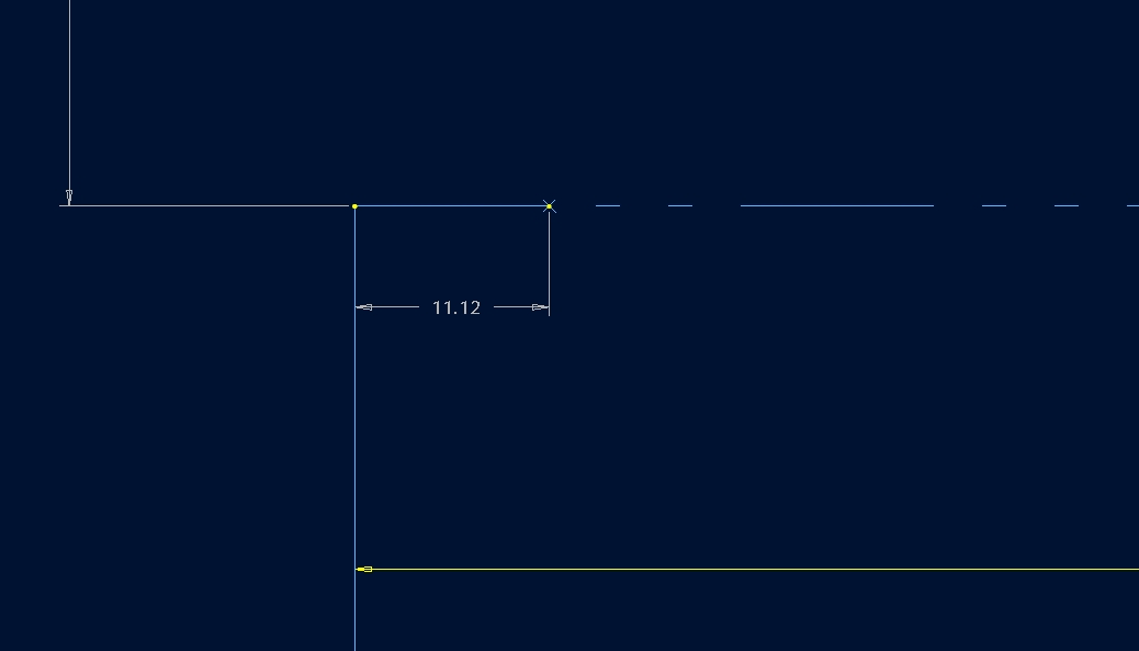

Wo ist die Konstruktionslinie in Bild "Wo_Ist_Konstruktionslinie.jpg"
Die Skizze ist kleiner als der Strich der Strich-Punkt-Punkt-Linie.
Die Konstruktionslinien sind starr, sie passen sich der Skizzengröße nicht an! Kann man den Konstruktionslinien eine andere Linienart zuweisen, z.B. ganz kurze Linien oder nur Punkte?
Wir haben fast nur kleine Skizzen.

Du kennst schon den Unterschied zwischen Mittellinien (Centerlines) und Konstruktionslinien ?

Kann man die Linienart der Konstruktionslinie irgendwie skalieren?
Damit der Strich schön kurz wird?
(Siehe mein letzten Posting mit den drei Bildern)
