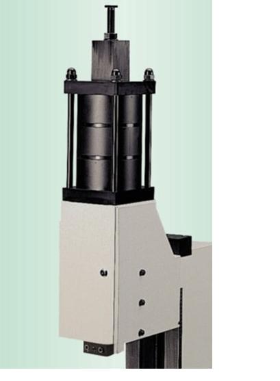

Kann mir jemand sagen woher ich für eine Pneumatische Presse einen (Tandem)Zylinder bekomme 12-15kN, 100mm Hub?!
Wenn möglich mit 3D-Daten zum Download. :-)
siehe Foto!

Auf Partserver kann ich nur runterladen wenn ich wüsste wer so einen hat.
Festo hat jedenfalls keinen geeigneten Zylinder.
Ich suche so einen wie auf dem Bild.
Hast Du nur im Katalog keinen gefunden, oder hast Du dort schon mal angerufen? Der Katalag ist recht unübersichtlich da einfach riesig. Ansonsten bei WLW.de schauen...

Original erstellt von Daxecker:
... na ja wir koennen nicht nach bildern konstruieren.
... fakt ist, dass festo einen standard-tandemzylinder mit kolben 125 hat, der bei 6 bar 14244 N hat. das kann man ganz einfach herausbekommen, wenn man auf der festo seite ueber dnct sucht.
... wo siehst du denn die probleme, dass festo´keinen geeigneteten zylinder hat?
